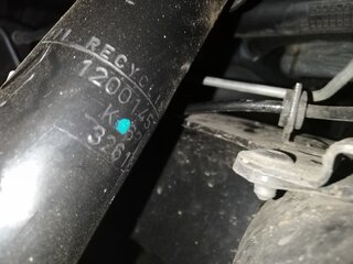

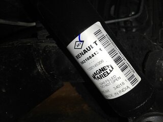

Dieses haben mir zwei Meister bestätigt mit der Nummer 562107865R waren die letzten neu produzierten. Seit dem gibt es Grunderneuerte........
Foto hatte ich noch im eingebauten zustand gemacht....
kann es sein, dass sich der eingestanzte Hinweis "Oil recycl...." darauf bezieht, dass das enthaltene Öl bei der Entsorgung entsprechend beachtet werden muß?
Ich kann mir beim besten Willen nicht vorstellen, dass irgendwo Schrottkarossen auf recyclingfähige Stoßdämpfer hin untersucht werden und diese dann geprüft und veschlissene Teile ausgetauscht werden. Und ob das wirtschaftlicher ist, als eine Massen-Neufertigung, wage ich auch zu bezweifeln.

Ich kann es mir auch nicht vorstellen, dass recycelte Stoßdämpfer verwendet werden. Das leistet sich kein Hersteller. Ich stimme das @Tiggerfutz zu, dass das eher ein Hinweis ist.

Laut Teilekatalog von ZF sind die Standardstoßdämpfer hinten immer Gasdruck. Auch die originalen OE 562107865R sind Gasdruck.
Ich kann mir es auch nicht vorstellen, aber die Greta Anhänger fordern sowas schon seit 10 Jahren ist ja Neuwertig. Die aussage ist nicht von mir .... !
Zumindest werden diese Dämpfer nach dem Typenschild in Indien gefertigt.
Könnte das Andere eventuell ein Hinweis darauf sein das das Dämpferöl das verwendet wird ein Recyclingprodukt ist.:think:
Das würde durchaus Sinn machen weil solche Verfahren in der Ölbranche gängige Praxis sind.
