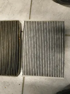

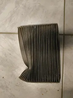

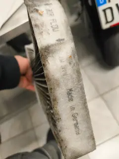

Habe jetzt an meinem Lodgy bereits 2 Innenraumfilter bestellt.
Irgendwie waren die alle zu groß.Den Filter welchen ich ausgebaut hatte,war von der Werkstatt davor schon total reingepresst und zerdrückt.
Ich weiß das es generell eine fummelige Arbeit ist,aber habe keine Lust wieder einen falschen zu bestellen.
Wer kann mir einen passenden Innenraumfilter Lodgy 2013 klima verlinken oder sagen.
Grüße Ralph

...Habe jetzt an meinem Lodgy bereits 2 Innenraumfilter bestellt.
Irgendwie waren die alle zu groß.Den Filter welchen ich ausgebaut hatte,war von der Werkstatt davor schon total reingepresst und zerdrückt....
Hier hast Du drei zur Auswahl:
✔ - Reinluftfilter wechseln. (auch Lodgy)
Im Beitrag über mir sieht man wie der Originale Filter einzusetzen ist.
Eine Renaultwerkstatt sollte das wissen und können.
Die Öffnung ist kleiner als der Filter, daher der „Trick“.
Daher kann der Filter nach dem Ausbau allerdings auch zerdrückt aussehen, obwohl er korrekt gesessen hat.
Ich habe die Maße von deinen Empfehlungen verglichen.
Den Filter welche ich gerade Zuhause habe,hat die selben Abmessungen.

das Handschuhfach brauchst du nicht ausbauen. Die Öffnung zum Filter wird daduch nicht größer. Das ist bei allen Renaults/Dacias so, dass der Filter etwas zusammegequetscht werden muss beim einlegen und entfernen, da die Öffnung kleiner als der Filter ist. Ich glaube bei MANN findet man dazu auch ne gute Anleitung, wie der Filter entnommen und verbaut wird. Beim Ausbau brauchst du nicht besonders vorsichtig sein, denk aber daran, wenn der Filter raus ist, die Blätter wirklich ordentlich aus der Öffnung zu entfernen, damit da nichts gammeln kann. Beim Einbau etwas vorsichtiger sein und den Filter möglichst nur so biegen, dass er keine Knicke drin hat, damit er sich wieder ordentlich entfalten kann. Je nachdem ob du grosse oder eher schmalere Hände (wie ich) hast, kann man das dann auch etwas in dem Loch korrigieren.
OK dann kann ich mir den Ausbau sparen.
Mein Filter hat an den Enden eine doch Recht starke Filzverstärkung.das macht ihn so unflexibel.

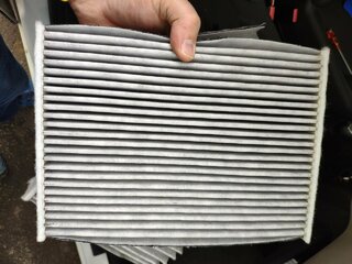

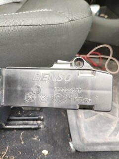

jetzt wollte ich mich noch einmal melden.Ich habe nun den Innenraumfilter CUK 25012 versucht einzubauen.
Um ihn durch die kleine Öffnung zubekommen wird er ja zuerst mit der schmalen Seite eingeführt und dann gedreht,sodass die lange seite noch oben zeigt.
Der Filter hat die selben Maße wie die 3 verlinkten vom Omnivor. L 250mm B 179 H 35mm
Mein Problem ist aber,das ich den Verschlussdeckel von Denso nicht mehr eingeschoben bekomme.
Der Innenraumfilter ist zu lang und ragt über die Führung hinaus.
Mein Verschlussdeckel hat eine L-Form und wird unten noch in einer Schiene geführt.Den Filter weiter nach oben zu bekommen war nicht möglich.

Es sieht für mich jetzt so aus, als ob er oben noch nicht richtig drin ist und weiter höher muss. Manchmal verhakt ich das etwas. So lange der ausgebaute Filter die gleiche Grösse hatte muss der Neue ja dann auch wieder reingehen.
Bei Mann liegt bebilderte Anleitung dabei ja.
Der Filter ist so definitiv nicht drin, der muss weiter hoch, der muss komplett im Kasten verschwinden.
Wahrscheinlich musste ihn nochmal drehen hier bei 2 Minuten zu sehen.
YouTube Video

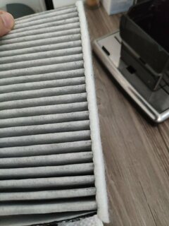

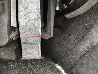

Ich habe die "Aktion"jetzt auch gemacht. Schön ist wirklich anders, sehr bescheidene Konstruktion. Ich habe auch den Mann Filter und ich würde sagen das dieser besser ist als der deformiert ausgebaute der Werkstatt. Ein Staubsauger mit langer schmaler Düse sollte zur Hand sein um den unrat der sich dort ansammelt abzusaugen. Nötig war es allemal. :)

Mögliches Problem, hatte ich beim Dokker. Da stieß der Filter mit der Unterseite gegen ein leicht höheres Blech an. Hatte dann die Hand unter den zum Teil eingebauten Filter geschoben und vorne, zur Mittelkonsole hin, ein klein wenig angehoben. Dann funzte es.
Ich musste den Mann Filter auch etwas zusammen drücken ging dann auch hinein in verbindung mit dem Deckel der unten auch eine führung hat.
