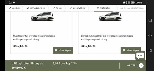

Moin.... Mal ne frage. Als ich meinen Jogger im dezember bestellt habe, gab es noch keine AHK zum konfigurieren, allgemein waren natürlich kaum Möglichkeiten gegeben. Jetzt hab ich hier im Forum mehrfach gelesen, dass jogger besitzer AHKs montiert bekommen, ich finde nur weder im Aftermarket noch im dacia Zubehör eine AHK für das auto. Hat hier vielleicht jemand einen link?
Konfiguriere einfach den Jogger auf der Dacia.de-Seite neu, dann kann man Zubehör dazu konfigurieren, dort findet man dann auch die AHK.
Dann bin ich blind ok.. Ich finde nur den querträger und das befestigungsmaterial, oder is das die AHK....
Es sind soweit ich weiß diese beiden Sachen und noch der Kabelbaum dazu.
Tja, vor dem letzten Seiten-Update war das gut sichtbar mit Bildern, jetzt bin ich auch überfragt.
Mal wieder eine Verschlimmbesserung, sorry. Ich hatte das anders in Erinnerung.
Kann ich verstehen, wollte auch ein bild sehen, aber zumindest am hsndy gehts nicht... Seltsame praxis... Sowohl die website als auch due ahk nicht sls ein produkt anzubieten. Schade das noch kein Zubehörhersteller eine anbietet... Na dann halt abwarten... Soooo wichtig isse nicht bei mir. Danke für eure antworten....

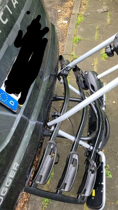

So habe die Anhängerkupplung bekommen. Ca. 4 Wochen nach Bestellung. Kostenpunkt 841 Euro.
10% Voucher wurde angerechnet.
Leider kann ich meine THULE EuroRide 942 (805) für 3 Fahrräder nun nicht umklappen. Es fehlt 1cm.
Ich hatte auch Mal einen Thule Fahrradträger der so eine Fette Halterung hatte, das der Abstand zwischen Träger und Stoßstange zu eng war.... Am Kia ließ er sich nicht umklappen.
Dann habe ich den schnell weggetan und einen MFT Multi Cargo Family 2 oder so gekauft. 2-4 Räder, lässt sich an jedem Auto klappen. Und kostet weniger und lässt sich besser verstauen als der Thule...
