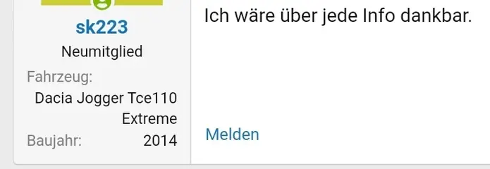

@16V Rolli Nee, der ist aus 2022 und für den suche ich Infos. Ich hatte mich hier damals registriert wo meine Freundin ihren Duster gekauft hat. Mein Jogger kam erst danach. Ich hatte vergessen das zu ändern.

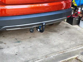

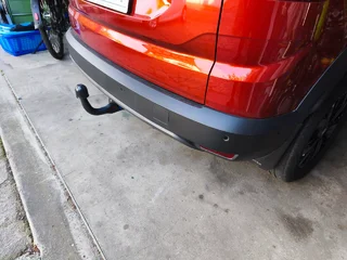

Ich möchte mir an meinen Jogger ein AHK nachrüsten (selber anbauen). Ich suche schon die ganzen Tage nach der "idealen Lösung" Die AHK soll eigentlich nach unten abnehmbar sein. Habe bisher die AHKs von Hook und GDW im Auge. Aber ich finde keine eindeutigen Ausagen zu Qualität usw. Bei erneuten Telefonaten heute hat man mir wieder die Brink AHK empfohlen. Aber entgegen einige Angebote im Netz, gibt es von Brink, zumindest für den Jogger, KEINE nach unten abnehmbare AHK. Das nimmt eigentlich immer mehr zu, dass im Netz Angebote eingestellt sind zu Artikeln die fehlerhaft sind. Die Angebote werden immer mehr mit heisser Nadel gestrickt!!
Es gibt für den Jogger NUR die diagonal annehmbare AHK von Brink. Damit kann ich mich noch nicht so wirklich anfreunden, wegen der Sichtbarkeit! Ist halt Geschmacksache.
Hat denn Jemand eine nach unten abnehmbare AHK von GDW, Hook o.ä. verbaut und kann mir sein Urteil dazu abgeben?
Würde mich über Infos freuen, will endlich eine Kaufentscheidung treffen!

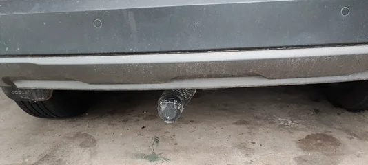

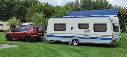

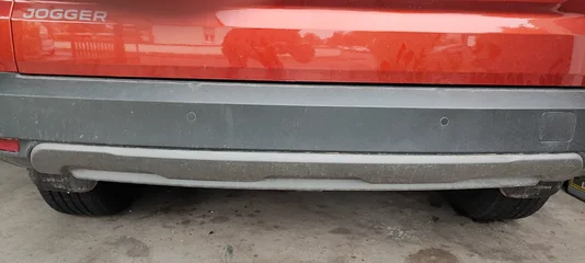

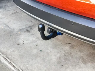

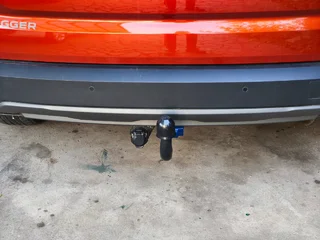

Hallo Benny,
ich kann dir für den Jogger (gibt es auch für den Duster, Sandero und Bigster) eine vertikal abnehmbare AHK von Lafuente empfehlen. Besitzt einen höheren D-Wert als die AHK von Brink oder Westfalia, daher kann man damit die Anhängelast beim Jogger auf 1.600 Kg erhöhen, d.h. zusammen mit der Stützlast von 75 Kg ergibt das ein zulässiges Höchstgewicht des Anhängers von 1.675 Kg (zzgl. zul. 5 % Toleranz). Ich empfehle dazu noch die MAD Zusatzfedern für die Hinterachse. Diese AHK und die Zusatzfedern kann man relativ einfach und problemlos selbst montieren, am komfortabelsten auf einer Hebebühne. Wer viel am Meer oder auf salzigen Straßen unterwegs ist, kann den Kupplungsträger mit den Halterungen bei einer örtlichen Verzinkerei für relativ wenig Geld im Tauchbad verzinken lassen und so dauerhaft gegen Korrosion schützen. Wir haben die Kupplung an unserem Jogger und an unserem Duster selbst montiert. Bei abgenommener Kupplung und hochgeklappter Steckdose ist die Montage unsichtbar.

Ich habe eine AHK von MVG nach unten abnehmbar, von hinten nichts sichtbar. Die Kupplung kann ohne die Stoßstange zu demontieren angebaut werden. Es ist keinerlei Bearbeitung an der Stoßstange notwendig. Ich finde die MVG recht teuer, würde sie aber wieder kaufen.
Von MVG gibt es keine AHK mit erhöhtem D-Wert, also eine Erhöhung der serienmäßigen Anhängelast von 1.200 Kg ist somit nicht möglich. Anbei noch ein Hinweis (TÜV-Gutachten) zu den MAD-Zusatzfedern für die Hinterachse. Mit diesen Zusatzfedern spricht die Hinterachsfederung sogar sensibler an als ohne und das Heck sackt auch nicht mehr bei (zu) hoher Stützlast und maximaler Zuladung im Kofferraum ein. Der Hintergrund für das sensible Ansprechen der Federung: Durch die Zusatzfedern steht das Heck ca. 2-3 cm höher als ohne. Es sprechen also zuerst die weicheren Zusatzfedern an bevor die Federkraft der harten Originalfedern hinzukommen.
