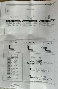

Reicht da nicht auch hier in der Anleitung das es eine E9 Prüfnummer hat?!
