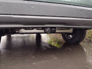

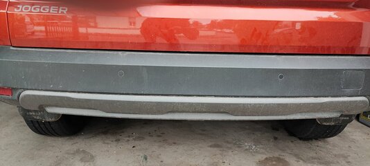

...ohne das man hier die Stossstange ausgefressen/abgeknabbert/kaputt gemacht hat
So sieht es bei mir mit der abnehmbaren Lafuente AHK (damit 1.600 Kg Anhängelast beim Jogger eingetragen) aus
Da wird auch nix an der Stoßstange kaputt gemacht. Montage ist relativ einfach, alles passt beim Jogger perfekt. Beim Duster stört der hintere Auspufftopf, aber nur bei der Montage
