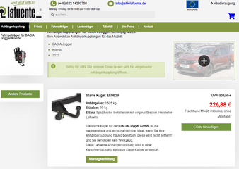

Ich habe eine verstärkte (abnehmbare) AHK von Lafuente am Jogger montiert (mit eingetragener Zuglast von 1.600 Kg im Fahrzeugschein) mit Jaeger E-Satz und zusätzlich Dauerplus. Bei mir brennen, wie zuvor, weiterhin beide Nebelschlussleuchten. Beim Duster ist ebenfalles eine verstärkte (starre) AHK von Lafuente (mit Zuglast 1.550 Kg) und Jaeger E-Satz mit Dauerplus montiert. Hier brennen auch weiterhin beide Nebelschlußleuchten.

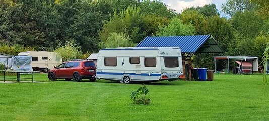

Deshalb kauft man keine E-Hybrid. Der LPG-Hybrid (TCe 100 Eco G) darf mit entsprechendem Gutachten und verstärkter AHK immerhin 1.600 Kg ziehen, was ich auch ausnutze (Fendt Topas 550 Wohnwagen). Es funktioniert erstaunlich gut und problemlos. Man ist kein Verkehrshindernis.
Was für ein schöner Rasen!
Und ja - es gibt doch noch ein Zelt für den Jogger - da kann man auch noch Leute reinstecken :-)
Das Gespann sieht echt Klasse aus!
