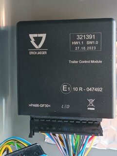

Ich habe den E-Satz 747556 von Erich Jäger bei mir eingebaut. Vor Umbau habe ich alle Leuchtmittel am Heck geprüft und festgestellt das der Jogger beidseitig die NSLs ab Werk ansteuert.
Nach Einbau des E-Satzes von Jäger leuchtet nur noch die linke NSL. Direkt am Steuergerät gemessen werden keine 12V für die rechte NSL ausgegeben obwohl kabelmäßig alles vom Hersteller vorgesehen ist.
Das Steuergerät ist 321391 HW 1.1 SW 1.0
Kann mir jemand bestätigen das es bei ihm auch so ist ?

Normalerweise darf bei angestecktem Anhänger am Zugfahrzeug die NSL nicht leuchten(weder Links noch rechts).
Ich dachte es wäre klar das dies OHNE HÄNGERBETRIEB gemeint ist. Nach Einbau des Jäger E-Satzes leuchtet nur noch die linke NSL ohne angesteckten Hänger.
