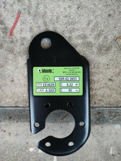

Ich habe eine verstärkte, vertikal abnehmbare Anhängekupplung (90 Kg Stützlast, 1.505 KG Anhängelast, mit EG-Betriebserlaubnis/Gutachten) von Lafuente (Spanien) mit Erich Jaeger E-Satz an meinem Jogger selbst montiert. Die AHK ist sehr passgenau und sauber verarbeitet. Geht auf einer Hebebühne recht einfach, es muss noch nicht einmal die Stoßstange demontiert werden. Beim Jogger sind entsprechende Gewinde in den Rahmentraversen werkseitig bereits vorinstalliert (bei anderen Dacia Modellen vermutlich auch). Sie werden sichtbar, wenn man an den entsprechenden Stellen (siehe Anbauanleitung AHK) den U-Bodenschutz und die darunterliegende Plastikfolie/Abdeckung der Gewindehülsen entfernt. Vor der Montage habe ich die AHK zuerst mit Zinkspray lackiert, dann schwarz lackiert und nach der Montage alles mit Teroson WX 210 Wachs versiegelt. Verstärkte AHK von Lafuente gibt es für nahezu alle Dacia Modelle (und natürlich auch für andere Fahrzeug-Hersteller).
Die AHK macht einen guten Eindruck und die Stütz- und Anhängelast machen es noch interessanter. Ich habe aber auf der Homepage keine Anleitung gefunden und es wird auch nicht erwähnt ob ein Ausschnitt am Stoßfänger notwendig ist. Auch sehe ich keinen E-Satz von Jäger dazu. Aber den könnte man sich ja auch anderweitig besorgen. Könntest Du ev. noch was zu sagen?

Den E-Satz von Erich Jaeger, mit zusätlichem Ergänzungssatz für Dauerplus, habe ich separat bei MVG gekauft. Bei der nach hinten, horizontal abnehmbaren AHK von Lafuente ist ein Ausschnitt in der Stoßstange hinten erforderlich. Bei abgenommener Kugel sieht man dann Halterung und Ausschnitt. Bei der von mir verwendeten, nach unten, vertikal abnehmbaren AHK von Lafuente ist nur ein kleiner Ausschnitt unten in der Stoßstange erforderlich (Schablone liegt bei). Dieser ist bei abgenommenem Kugelkopf nicht sichtbar. Die Steckdose wird bei Nichtgebrauch einfach nach oben hinter die Stoßstange hochgeklappt und ist dann ebenso unsichtbar. Lafuente verwendet für seinen Träger eine qualitativ hochwertige, abschließbare und abnehmbare Kupplungskugel von Terwa (Niederlande). Nachdem ich mit meinem Jogger Extreme+ TCe 100 ECO G (LPG) absolut zufrieden war und bin (Motor läuft super gut und mit unschlagbar geringen Kraftstoffkosten zwischen 7,00 € und 8,00 € /100 Km) haben wir im September noch einen 2023er Duster Journey (mit weiteren Extras) mit gleichem Motor als TCe 100 Eco G (LPG) für meinen Sohn bestellt. Lieferung soll voraussichtlich zwischen Ende Januar 2023 und Ende März 2023 erfolgen. Der bekommt ebenso wie mein Jogger, auch gleich eine Lafuente AHK mit E-Satz von Erich Jaeger, eine DTE Pedalbox, ein Marderwarngerät, Original-Schmutzfänger etc., etc. Gleich nach der Lieferung werde ich, wie beim Joger und bei allen meinen Neuwagen seit Jahrzehnten, eine Hohlraumversiegelung von Türen, Haube, Hecklappe, Holme/Träger sowie eine Wachsbehandlung des kompletten Unterbodens vornehmen (mit Spraydosen Teroson WX 210 und Teroson WX 215). Ich hatte an meinen Autos so noch nie Korrosionsprobleme, auch nach Jahrzehnten nicht. Viele Grüße aus dem Odenwald

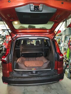

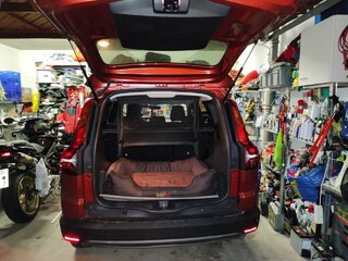

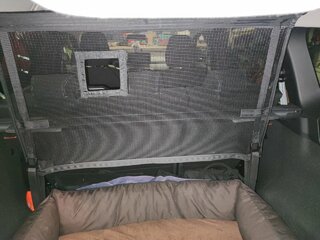

Der Jogger ist der ideale "Reisebus" für unsere Schäferhündin Zandra. Wenn man einen 5-Sitzer hat oder den 7-Sitzer als 5-Sitzer nutzt, kann man den nicht benötigten Fußraum für die Plätze 6 und 7 sowie die Fläche zwischen Rückenlehne und (serienmäßigen) Gepäcknetz noch gut als Ablage und Gepäckraum nutzen. Ich empfinde den 3-Zylinder als angenehm kernig (wie auch bei meiner Triumph Street Triple) aber nicht als laut. Auch auf der Autobahn bei höheren Geschwindigkeiten empfinde ich subjektiv keinen störenden Lärm. Viele Grüße

Das erste Foto wo ich das Netz montiert sehe !
Ist das nur so "unten" zu befestigen oder kann man das auch hinter dem Rollo nach unten führen :think:
Ich habe das Netz hinter dem montierten Rollo direkt nach unten geführt. Man kann es aber ebenso gut zwischen Rückbank und montierten Rollo oder auch ganz ohne Rollo montieren. Es wird ganz einfach an den beiden Halterungen im Dachbereich eingeklinkt und anschließend mit den Karabinerhaken an den Gepäckhaken im Kofferraumboden befestigt. Dann werden die am Netz vorhandenen 2 Gurte gespannt.
Ich hab ja bei mir ein anderes Netz eingebaut, ohne das mitgelieferte zu nutzen da mir das schwarze zu "blickdicht" ist und zu kurz an den Seiten
An den Seiten zuviel Luft und im Dach die Halterungen zu weit Richtung Heckklappe. Netz hängt richtig schön schief. Wer das entwickelt hat gehört vom Schäferhund in den Popo gezwickt.

Für mich passt es so perfekt. Dank "Luft an den Seiten" kann ich auch vom Kofferraum aus in den "Stauraum" hinter der Lehne greifen.
