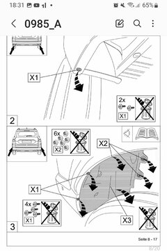

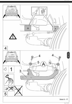

......die von MVG habe ich mir direkt ab Werk abgeholt. Montagezeit ist mit 90 Minuten angegeben. Dachte also ich könnte gut sparen und habe mich vorhin ans Werk gemacht. Natürlich ist es ohne Hebebühne/Grube viel beschwerlichen, aber machbar. Dachte ich.......Eine der 6 Plastik Flügelmuttern, mit denen die Radlaufschalen befestigt sind, wollte einfach nicht los. Das hat schon 20 Minuten mit Gefluche gekostet, die rechte Seite auszubauen. Am zentimeterdicken Unterbodenschutz bin ich dann gescheitert und hab entnervt aufgegeben. Die Rostvorsorge wurde jedenfalls deutlich verbessert. Jetzt werde ich doch eine Werkstatt bemühen. Hab mal die Dauerplus Erweiterung mitgekauft, falls Wohnwagen irgendwann wieder zu normalen Preisen zu bekommen sind.
Die Radlaufschalen müssen nicht demontiert werden. Eigentlich garnichts außer bie Matten. . Noch nicht mal fürs Kabel brauch man was bohren.
Zu dem sind die Radlaufschalen nicht nur geklippt sondern auch noch geklebt. Meine beiden Schalen hatten eine Lieferzeit von 2,5 Monaten, nur mal so am Rande erwähnt.
Dann stimmt wohl die Montageanleitung nicht......
Und @16V Rolli , du meinst doch bestimmt die Zierläufe, oder? Ich meine aber die Innenkotflügel, und die müssen raus, um überhaupt an die Montagestelle zu kommen. Hab aber anschließend mechanisch (Spachtel und Schaber) den knochenharten Unterbodenschutz nicht runter bekommen. Bei meinem Tucson waren die Montagelöcher nur mit Tape verschlossen.Screenshot_20221129-183158_Samsung Notes.jpgScreenshot_20221129-183301_Samsung Notes.jpg
