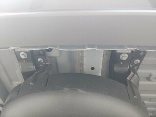

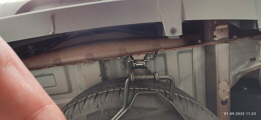

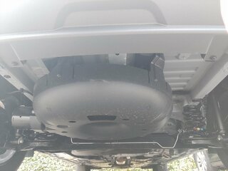

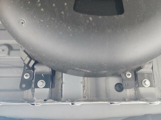

@Fossi Ich meinte die Längsträger der AHK, die sitzen außen am Längträger. Nicht quer, sorry.
Aber jetzt verstehe ich deinen Einwand und woran es scheitern könnte. Ich muss bei mir mal Fotos machen und den Träger dranhalten, bzw montieren. Ich gucke mal ob ich es heute abend schaffe.

Hier ein paar Fotos. Kupplung drunter halten klappte heute leider nicht.
Mach dir wegen mir bitte keinen Stress. Mach die Bilder, wenn du die AHK mal eingebaut hast.
Nur ungefähr drunterhalten wird wohl wenig bringen, da die exakte Position wichtig wäre, um den Abstand zum Reserveradhalter zu beurteilen.
