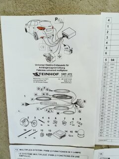

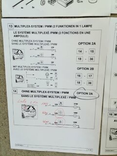

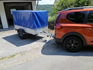

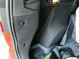

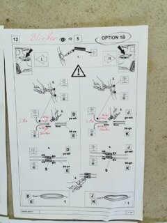

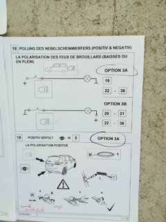

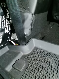

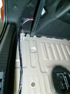

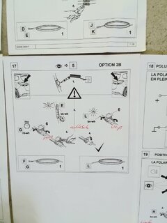

Habe gute 3 Std für Uni E-Satz Einbau gebraucht. Hier Fotos. Ging alles ohne Bohren. Stosssrange muss auch nicht ab. Uni E Satz ist von Steinhof.

Gut gemacht!
Warum ist das Steuergerät sichtbar?
Ja, überhaupt der ganze Kabelsalat.
Hat meine Werkstatt da etwas vergessen?
Um Himmelswillen, da muss ich sofort hin. :o

Ja klar kann man auch hinter die Verkleidung machen. Ist dann zwar noch da aber nicht mehr sichtbar. Ihr habt Recht.

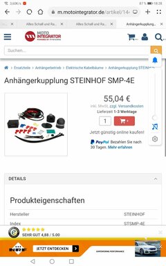

Also, ich hab zusammen gerechnet. 166 AHK starr bei Aukup Versand 20 Euro E satz 35 Euro kostet jetzt alles etwas mehr aber trotzdem sehr günstig wenn man selber 3-4 Std. bauen will /kann. 221 Euro plus halbe Std Kabel Steuergerät nachträglich verstecken.

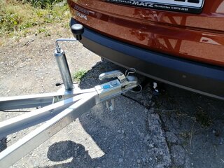

@emmerthaler Die Steckdose lässt sich normal unsichbar hochklappen. Da Du sie ja auf der falschen Seite hast (Ist das STVZO konform?) klappt das denn mit dem hochklappen?
Feste AHK Und hochklappbare Dose is mir neu. Warum sollte das nicht der StVzo konform sein. Sag mir die Quelle ich kenn keine.
Ich dachte sie wäre abnehmbar. Habe verwechselt.
Ich weiß nicht ob es ein Vorschrift gibt, weg n Dose Links. Daher Frage ich ja.
Is OK. Ich hab auch nichts gefunden. Muss diese Woche mit Dem Zweirad zum TÜV. Da frag ich mal nach.
