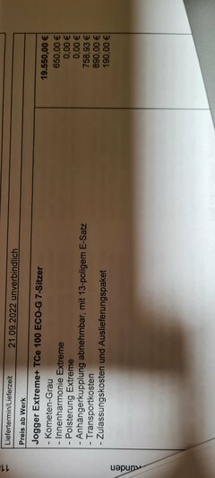

Wenn jemand einen guten Preis im Raum Essen/NRW hat dann immer gerne her damit. Habe auch bei drei Dacia Händlern angefragt und kann das mit den knapp 1000€ für eine abnehmbare Anhängerkupplung bestätigen hier.
Meint ihr wenn es irgendwann auf dem freien markt eine zu kaufen gibt mit E Satz und man die in einer freien Werkstatt einbauen lässt ist man günstiger dabei?
Ich persönlich glaube ja nicht das es in naher Zukunft in der Hinsicht irgendwo Angebote geben wird, aber lass mich gerne überraschen.
Nicht mehr ganz NRW, so gerade RLP - 830€ Aussage vom Händler bei Bestellung. Ich vermute Mal, das ist dann inkl Montage :(

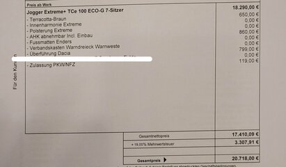

So heute bestellt. 930 Minus 10 Prozent. Das kann wohl dauern. Es fehlt an den Teilen.
Echt bescheiden.
War das jetzt das Anhängerkupplung Angebot mit den 10 Prozent Rabatt?
Aber wie unterschiedlich die Preise so sind :blink:
Der Händler bei dem ich fragte sagte mir dass bei dem Preis der Kupplung die Arbeitszeit bereits dabei ist für die Montage, bei einer starren Kupplung komme ich für die Einzelteile, also Querträger, Kugelkopf und Elektrosatz auf 487,60 EUR incl. Mwst.
