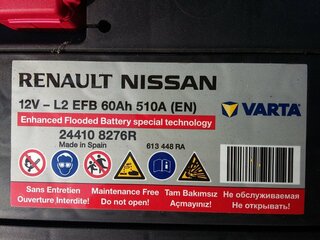

Bei mir ist drinn: 12V-L2 EFB 60Ah-510A (EN) (24410 5944R)

@romulus : Auf deinem Bild ist eine EFB-Batterie zu sehen. Da ist in den einzelnen Zellen so´n Vlies verbaut - dadurch
sollen die Batterien länger leben. Die sind für FZG mit S&S gedacht. Verrichten ihren Dienst auch in "Standart-Autos",
sind nur um einiges teurer wie die üblichen...
Ich persönlich bevorzuge Old School Batterien. Sind wartungsintensiver aber ich kann Dank aufschraubbarer Zellen
"selbst Hand anlegen".
Edit: Die Angabe 510A ( hinter der Ah Zahl) sagt was über die Kältestromfähigkeit aus. Je höher - desto besser.
