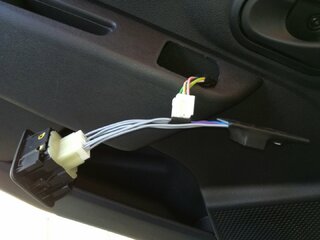

Aber wenn ich die Bilder richtig sehe, habe ich für die zwei Schalter auf der Fahrerseite doch nur einen Stecker, wie stecke ich da dann zwei Module an. Oder war die deutsche Übersetzung nicht genau genug (Übersetzung angepasst)? Ich möchte von der Fahrerseite aus die Funktion für beide Fenster haben.
Dann reicht ein Modul, so wie ich das verstanden habe.
Edit: Dann ist das Blödsinn - siehe Beitrag drunter.

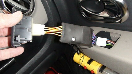

Hello,
"It is necessary to equip each window with one module."
For Dokker, Lodgy and the Dacia models that have the windows switches on the door:
- the One Touch module that is mounted on the driver's door is only for driver window.
- for passenger window must be mounted another module on the passenger door. The passenger window will function in pulse mode from both switches (window switch on the driver door and window switch on the passenger door).

Thanks for your answer Dev-Car Team. If I take the second module for the passenger window does then the One Touch function also work from drivers side?
:clap: Thanks a lot for your service here and also this specific answer. So I know I have to order two modules.
