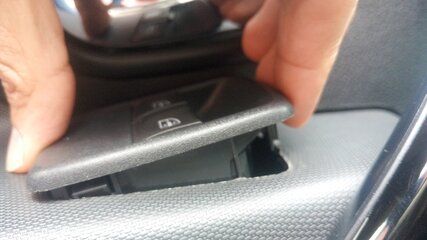

For Dokker you must, also, to remove the buttons windows console.
If you don't want remote control function, you don't need to remove the door panel , just mount the module between button and electrical harness.
Regards,
Dev-Car Team
Thank you!
But aren´t the buttons mounted in teh armrest of the door panel? So I will have to remove them to get acces to the connectors.
I don´t need teh remote function.
If don't need the remote function, just remove the buttons on the door panel and connect the module.
YouTube Video
Same for the passenger side.
Thank you for the instructions - I did not know you could take the switch out that easy. I did only sit in our Dokker in the Showroom. Still waiting for it to be repaired (OTS regarding the sliding doors)
Wird das Modul einfach zwischen Schalter und Fahrzeug Kabelbaum gesteckt? Oder benötigt man noch andere Schalter?
So wie ich das verstehe wird es für die One-Touch-Funktion nur dazwischen gesteckt. Nur für die Funktion über die Fernbedienung muss noch mehr gemacht werden. Dies gilt allerdings nur für diejenige, die man in Rumänien beziehen kann. In Deutschland gibt es eine, bei der auch dann mehr zu tun ist.
As far as I understood it is only necessary to plug it in to have the One-touch-function. For having the function with the remote there has to be made something more. This is only valid for the version which can be ordered in Romania. In Germany there is a version where more has to be done.

I did order a module and will report back when it´s here.
Habe nun auch ein Modul geordert. Kennt sich einer mit den Lieferzeiten aus?
So heute ist das Modul angekommen, der Einbau war in 5 minuten erledigt. Danke Dev-Car
