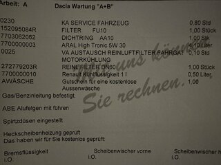

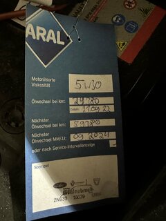

Hallo zusammen, bin gerade über den Thread mit den zugelassen Ölen für den Sandero 3 gestoßen und da kam mir im Sinn, das ich im Motorraum von der letzten Wartung und Ölwechsel ein fettes Aral Supertronic 5W30 Schild hängen habe. Ich hatte mich damals schon gewundert, weil ich das Aral Öl nirgends gelesen hatte und nun sehe ich im Thread das es gar nicht die RN17 Zulassung hat sondern nur RN0700 und RN0710.
Frage: Ist das jetzt dolle schlimm? Mittlerweile bin ich mit dem Öl 9000 Km gefahren und habe sowieso beim Händler schon ein Fass wegen einem Garantie Fall an meinem Lack aufgemacht…
Was sagt ihr dazu?
Im Schadensfall hast Du keine Garantie auf den Motor.
So einfach ist das.
Allerdings sind die Papperl nicht aussagekräftig.
Maßgebend ist das, was auf der Rechnung steht.
Ich habe gerade mal die Rechnung raus gesucht:
