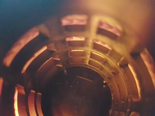

Der (Das) Ölfilter beim H4D470 Motor ist ein Einsatz, das Öl fließt von oben kommend rein und
seitlich durch den Filter wieder raus. Der untere Bereich des Filters ist knapp halben Zentimeter hoch,
dort befinden sich keine Durchlässe nach außen, sodass Abrieb dort aufgefangen und gehalten wird.
(Im Ruhezustand, vermutlich auch bis 3.000 U/min. Daher die Vorgabe vom Hersteller die ersten Tausend
nicht über 3.000 drehen. (Vermutung)
Im Foto der Bereich unterhalb der grauen Linie. (Von außen sieht man den Innenteil nicht).
Innenseite des Ölfiltereinsatzes, erkennbar unten besagter "Rand"
Da das Öl nur in einer Richtung durch den Motor gepumpt wird, sammelt sich Abrieb dort
in diesem "Auffangbereich" des Ölfilters.

Ein Filterwechsel schadet wirklich nicht, wird aber nicht notwendig sein. Bzgl. der Fließrichtung, bist Du Dir da sicher? normalerweise sollte die genau anders herum sein, denn das Öl wird von außen nach innen durch den Filter gepumpt, so dass sich die Lamellen des Filterpapiers innen am Kunststoffgitter abstützen können. Nur zur Info, falls Du mal einen nicht-Renault-Filter aus dem Zubehör kaufst, der Filter auf dem Bild wurde von Purflux hergestellt. Diese zick-zack-Faltung ist für Purflux ganz typisch.
Korrekt. Ist genau anders herum, als auf dem von Ponyhof gezeigten Schema.
