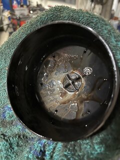

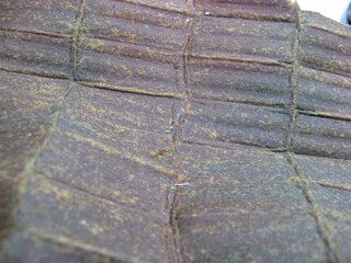

Habe auch den Öl gewechselt, 6 Monate und 8500km. Was im Filtergehäuse war konnte ich nicht sehen, dafür habe ich aber den Filter geschnitten. War schon etwas Metallspann, aber nicht so wiel. Was mich gewundert hat ist das es nicht magnetisch war.

@paul_damian die Gleitschicht, die sich bei einem 3 Stofflager als erstes abreibt ist auch nicht magnetisch! @sandero3 es ist kein Aluminium! Das hätte garnicht die Tragfestigkeit!
Ich habe jetzt mal ein Motorsportöl verwendet, mal schauen ob sich der Abrieb minimiert! Das was auf dem Foto von mir zu sehen ist, ist jetzt nix bedenkliches, das ist auch ein Stückweit normal.
Was ich damit aber sagen will, diese Partikel tragen wenn sie umspült werden zu erhöhtem Verschleiß des Motors bei. Das ganze potenziert sich bis 30.000km daher der Tip nach dem ich das gesehen habe " mit dem Öl nich Spaaaaaasaaaam sein" hat Brösel doch immer gesagt ;-)
