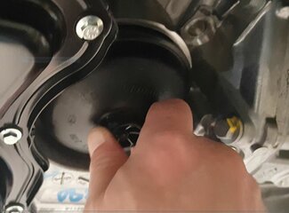

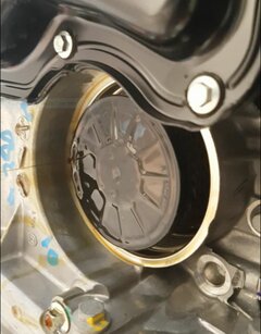

7 (oder waren es 9?) M10 mit einem leistungsstarken Akkuschrauber gelöst
Dann präsentiert sich das Filtergehäuse mit 27er Mutteransatz (aus Kunststoff)

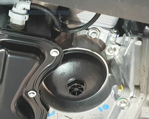

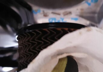

Der Altfilter
Filterentnahme
Filteraufnahme gereinigt

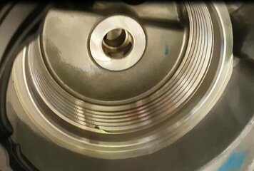

Filtergehäuse mit Aluabrieb. Ganz kleine Partikel
Kann man sie erkennen?
Filtergehäuse gereinigt

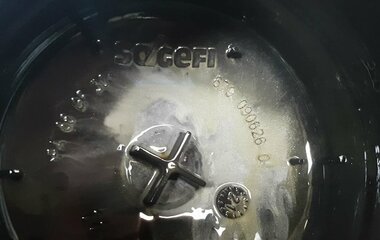

Neuer Filtereinsatz wird eingedrückt
(Original bei Renault gekauft, 20,48 Euro)
Filter ist nach einem Ruck formschlüssig drin
Neuen Gummidichtring eingesetzt
Filtergehäuse handfest eindrehen. Dann mit Ringschlüssel bis zum Widerstand.
Verkleidung wieder anbringen

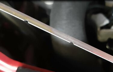

Motor gestartet und im Leerlauf 40 - 60 sek laufen gelassen.
Danach Ölstand geprüft: Cirka 55%. Könnte bei längerem Stand
60% sein. Werde dann auffüllen auf 75%.
Vorher war der Ölstand am Messstab bei längerem Stand
sogar leicht über 100%.
Damit ist der Motor meines Erachtens bereit zur finalen Frage!
Sie lautet: Schafft er auf der Ebene Tacho 190? Denn bei 183 lt. Angabe
müsste er es packen. Er wurde zart und auf Langstrecke, so wie der SCe65,
"eingefahren"
Der Ponyhof (SCe65) schaffte Tacho 170, GPS 165, bei Werksangabe 158

Man sieht ja tatsächlich etwas Abrieb, hätte ich nicht gedacht. Für mich als Laie hätte ich aber jetzt gesagt dass es noch nicht so viel ist, dass ich nen Tausch für notwendig halte. Sicherlich aber keine schlechte Sache. :lol:
Ölfilterwechsel beim Dacia ist ja das ganz kleines Heimwerker ABC. :D
Wirklich kein Hexenwerk.
Teilweise findet man beim ersten Wechsel am Boden des Ölfiltergehäuse auch noch Alu- u. Stahlspäne von der Produktion vor.
Interessant ist es auch, die Filterpatrone aufzuschneiden und das Filterpapier zu entfalten. Auf der Außenseite in den Taschen findet man noch allerlei anders Zeug, wie Dichtungsrest, Teile von Dichtmasse, Kunststoffspäne, Schleifmitteln-Korn ... alles was bei Produktion und Zusammenbau so anfällt, besser gesagt, abfällt.
Der PURFLUX L441 Filtereinsatz macht schon einen prima Job.
