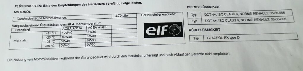

Was mich etwas stutzig macht ist "Öl nach Renault Vorgabe....." und dann von ARAL? Renault arbeitet doch mit "elf" zusammen, oder ist das nicht mehr der Fall?
Die "Hersteller Empfehlung" von ELF zu Castrol hat sich ca. im Modelljahr 2020 geändert.
Zu diesem Zeitpunkt hat sich die Bezeichnung des Renault / ELF - co-branded Produkt - ELF EVOLUTION RN-TECH ELITE 5W-30 zu ELF EVOLUTION R-TECH ELITE 5W-30 (gleiches Produkt - ohne co-branding) geändert.
✔ - Ölspezifikation / Norm TCE90
