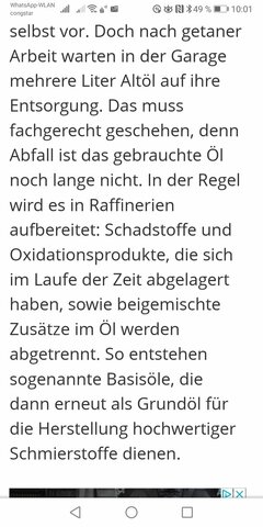

Altoel wird in Raffinerien aufbereitet und wiederverwendet.
Das hängt allerdings von den enthaltenen Schadstoffen und deren Konzentration ab. Oft müssen die Altöle deshalb auch verfeuert werden. Von daher schadet es nicht, die Altolmenge nicht groß werden zu lassen.
