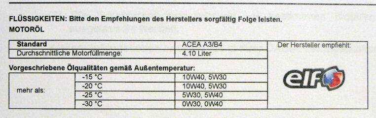

Jetzt mal verunsichert gefragt. Geht also mein 2016er Motor kaputt wenn er das Motoröl weiterhin bekommt welches zur Auslieferung des Fahrzeuges und zum Erhalt der Garantie vorgeschrieben war? Am Motor gibt es ja keine techn. Änderung die ein anderes Öl vorschreiben würden. Na was denn nun?Ölsorte.jpg
Jetzt mal verunsichert gefragt. Geht also mein 2016er Motor kaputt wenn er das Motoröl weiterhin bekommt welches zur Auslieferung des Fahrzeuges und zum Erhalt der Garantie vorgeschrieben war? Am Motor gibt es ja keine techn. Änderung die ein anderes Öl vorschreiben würden. Na was denn nun?Anhang anzeigen 79316
Genau...seit 2016 kannst du ja schon 150000 km ohne Probleme gefahren sein.
Und dass das Öl was du 3 Jahre lang eingefüllt hast plötzlich nicht mehr erlaubt sein soll?

Junge, Junge, einfach mal nachdenken ! Es gilt das, was zum Zeitpunkt der EZ gültig war ! Für den 2016er ist ACEA A3/B4 vorgeschrieben, und hierbei bleibt es dann auch ! Es wurden doch nicht im nachhinein die Spezifikationen geändert ! Es gilt das, was im tech. Datenblatt hinterlegt ist.
Ab 2019 gilt eben für Neufahrzeuge die RN17 (welche übrigens ein ACEA C3 beinhaltet. also aschearm für Partikelfilter. Somit kann ein A3/B4 Öle keine RN17 erhalten)

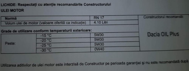

Also ich fahre ja seit einem Monat auch einen Logan MCV TCe 90 ....mein Fahrzeug ist Bulgare, im Original steht ACEA A3/B4 und als Marke die von ELF....in der Deutschen ÜBersetzung das Öl selbige Spezifikation Marke Dacia Oil Plus....sowas jetzt liebe Freunde des Guten Geschmacks?
Steht das da? Lies mal genau.
Die Marke ist lediglich eine Empfehlung.
