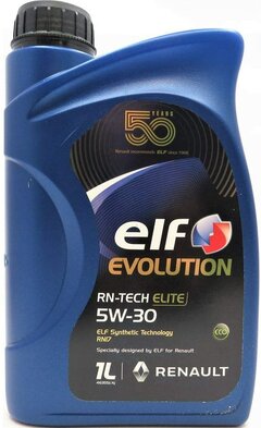

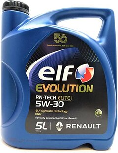

Das "Zauberwort" lautet : co-branded Produkt
elf Evolution RN-TECH ELITE 5W-30 5W30_1l.jpg elf Evolution RN-TECH ELITE 5W-30 5W30_5l.jpg
Renault / ELF - co-branded Produkt
Informationen: EVOLUTION RN-TECH ELITE 5W-30 | TOTAL AUSTRIA Lubricants Katalog
Datenblatt: https://total-deu.lubricantadvisor....ION RN-TECH ELITE 5W-30_GM7_201904_DE_DEU.pdf

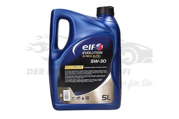

elf EVOLUTION R-TECH ELITE 5W-30_1l.jpg elf EVOLUTION R-TECH ELITE 5W-30_5l.jpg
Infoformationen: EVOLUTION R-TECH ELITE 5W-30 | TOTAL AUSTRIA Lubricants Katalog
Datenblatt: Total - EVOLUTION R-TECH ELITE 5W-30

Ich habe es hier schon geschrieben, dass Du auch das R-Tech Elite nehmen kannst. Ein RN-Tech Elite gibt es auf der Webseite von Total/Elf nicht mehr. Es scheint, als haben sie den Namen in R-Tech (für Renault) geändert.
