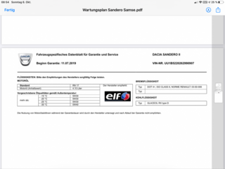

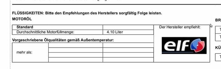

... hmmm... im (vom Dacia D auf Anfrage erhaltenen) Datenblatt meines Sandero 2 Stepway (EZ 07/19, km-Wartungsintervall: 30.000km und für Rumänien produziert) steht zu den Ölspezifikationen nix. Die Felder sind leer, uuuups. Weiß das jemand zu deuten?
Hast Du bei der Anfrage auch die FIN angegeben?
Ja, die hatte ich dem Dacia-Kundendienst mitgeteilt. Steht auch schön rechts oben auf dem Wartungsplan, der mir als PDF zugestellt wurde. Spezifikationen von Brems- und Kühlflüssigkeit sind enthalten. Nur eben beim Motoröl fehlen die Einträge.

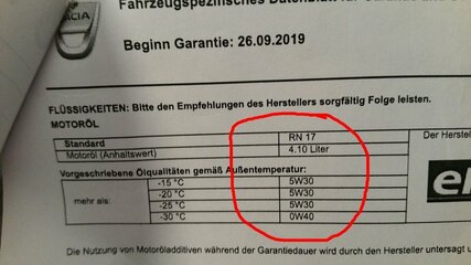

Habe das Datenblatt grade erst für meinen angefordert, (Sandero II BJ 19, TCE 90 LPG), bei sonst gleichen Daten und Intervallen wie bei Dir habe ich bei Öl die Viskositätennund Spezifikation eingetragen.AC6F6D82-C107-44AE-9CCB-EA129F1C0161.png
Reklamieren.

doch es steht "Standard" dort. Und nur der "liebe Gott" weis, was Renault & Dacia mal wieder ausgetüftelt haben, was Standard bedeutet. Motoren, für die zwingend ein 5W 40 vorgeschrieben war, benötigen jetzt plötzlich 5W 30 ohne dass auch nur eine einzige Schraube, die letzten Jahre, an dem Teil verändert wurde! Schon sehr, seeeehr seltsam! :badgrin:

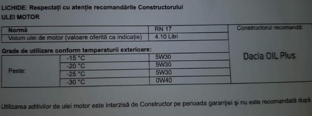

Hast Du den rumänischen Wartungsplan nicht mit Deinen Fahrzeugunterlagen bekommen? Was steht da drauf?
Da das Formular identisch ist und sich nur in der Sprache unterscheidet, kannst du das gut vergleichen.

Das ist ein Datenbankproblem. Bei den Fahrzeugen für den rumänischen Markt steht als Empfehlung Dacia Oil Plus.
Beim TCe 90 würde es original ausgefüllt so aussehen:
Vielen Dank! Und wie ich es mittlerweile verstanden habe, stellt RN 17 eine/die neuere Spezifikation in Anschluss an RN0710/0720 dar, mit dem Unterschied, das von 5W-40 auf 5W-30 gewechselt wurde (?).
