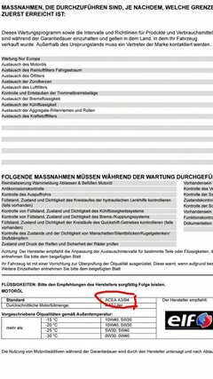

Welche interne Ölnorm (nicht Viskosität) schreibt Renault/Dacia für den TCE90 vor?

Ab 2019 haben sich die Freigaben auch für den Sandero geändert! Die lautet bei unseren TCE90 nunmal RN17.
Ein ACEA A3/B4 ist für unseren nicht freigegeben.
Klar läuft der auch mit fast jedem anderen Öl. Es geht hier aber um den Erhalt der Garantie, und die ist nunmal bei Einsatz eines Öls, welches nicht der Freigabe entspricht, gefährdet. Nicht mehr und nicht weniger !

Auf meinem Datenblatt steht es genau so drauf wie oben von mir beschrieben.

Bei dir stehen tatsächlich die Renault Freigaben drauf?
Das war soweit ich weiß früher mal so.
Bei den meisten Anderen, mich eingeschlossen, nämlich nicht.
Edit:
Gerade nachgesehen.
Du hast ein 2018er Modell?
Dann haben Die die Renault Freigaben wohl wieder eingeführt.
