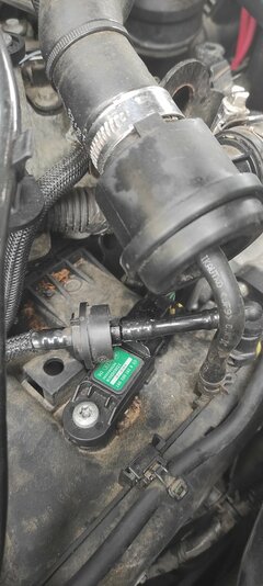

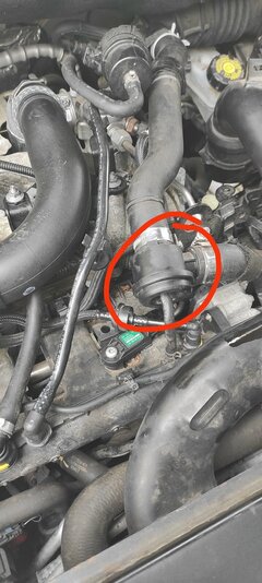

Servus , habe seit geraumer Zeit nach dem Abstellen von meinen dokker immer Mal wieder Ölgeruch bemerkt aber das als "normal" angesehen. Heute habe ich Mal Zeit gehabt um der Sache auf die Spur zu kommen und habe beim Überprüfen der Ventildeckel Leitungen festgestellt das der Saugrohr Sensor total verölt ist. Die Tropfen kommen aus der Leitung direkt darüber. Werde das Mal auf einen Bild einkreisen. Woher kommt das?

Fürs erste würde mich interessieren welches Teil da auf dem Bild abgebildet ist. Da es wahrscheinlich zu ansaugung gehört kann es sicherlich gut sein das da ein wenig Öl drin zu finden sein könnte. Aber das es tropfenweise aus einen "dichten" System läuft? Ich hatte das Teil sogar schon Mal ausgebaut, und hatte gedacht es für ein druckminderer oder ähnliches zu halten.
