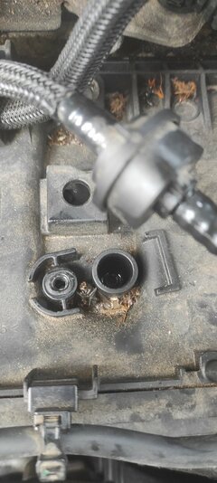

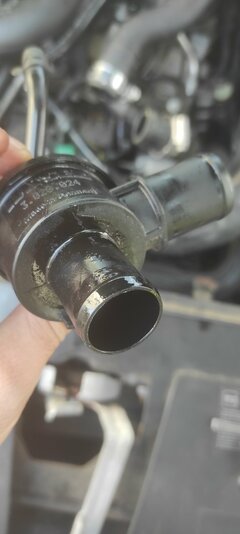

Habe die Teile heute Mal ausgebaut und gereinigt. So viel Öl stand da gar nicht drin? Aber Außenraum war es gut ölig aber sonst nix auffällig... Außer das im Saugrohr Sensor Öl drin stand ?!

Jetzt Mal Rückmeldung nach 1er Woche . Hätte ja die besagten Teile ausgebaut und gereinigt.. außerdem habe ich die ganzen Leitungen der Entlüftung von Ventildeckel/Kurbelwellengehäuse bei laufenden Motor abgesteckt und angesteckt.
Was soll ich sagen.. der fährt wie neu!!:blink::blink::blink: kein ruckeln kein bocken mehr beim anfahren. Schön daß es daran lag aber warum? PS. Der Ölgeruch war noch 2 Tage warnehmbar aus der Lüftung aber nun ganz verschwunden.
Höchstwahrscheinlich ist das richtig. Für mich stellt sich die Frage WO?
Nach einigen fahren ist das Problem wieder da. Hoffnungslos... Für ein wenig Verwunderung sorgt aber auch der Überdruck im kurbelwellengehäuse
