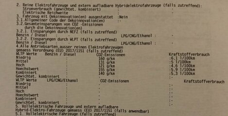

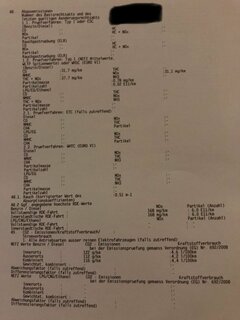

Hallo zusammen, hilft euch vielleicht ein Auszug aus der techn. Zulassungsbescheinigung (Lodgy 115 BJ2019)?
Also 168 mg/km verspricht Dacia als Mittelwert in einer RDE Fahrt. Das ist Faktor 2.1 vom Rollenwert.
