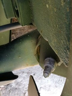

Hallo werte Dacia Gemeinde,
heute habe ich durch Zufall an einem Achsteil hinten Roststellen entdeckt.
Nun ist der Sandero erst 20 Monate alt und bin eigentlich der Meinung das sollte Dacia
mal in Ordnung bringen.Doch wollte ich vorher mal eure Meinungen und Erfahrungen bei solch ein Problem hören.
Manchmal sollte man auch die Kirche im Dorf lassen.
Das Fahrzeug hat schon 2 Winter mitgemacht. Erste Rostspuren im Bereich der Buchsen, Achsverstrebungen, Querlenker, Stabigestänge usw. sind da vollkommen normal. Sieht man bei anderen Herstellern genauso.
Da sind massive Teile, die dir in einem Autoleben niemals wegrosten.
Stimmt,- Rost an bestimmten Teilen ist bei Dacia schon bei Auslieferung zu bewundern.
Eben weil in den Produktionsstätten die Teile teilweise draußen in Drahtkörben der Witterung ausgesetzt sind.
Solche stabilen Teile werden wohl nie "durchrosten" -sieht nur etwas unschön aus.
Ich hatte hier schon geschrieben,- wenn man die Ambition hat,- sich mal unter sein Fahrzeug zu bemühen,- kann man mit Hohlraumwachsspray aus der Dose diese Teile super und nachhaltig "konservieren",- nur eben nicht auf Teile der Abgasanlage,- der Bremsen sprühen.
Gruss Nobby
Moin Moin
wenn du damit zur Werkstatt fährst, muss du damit rechnen, dass der Meister dich sonderbar anguckt! :huh:
Damit du dir das nicht antust, rate ich dir, wenn es dich beruhig, streich dort Rostumwandler drauf, lass es einige Tage wirken und verschönere es dann mit einem Farbton der dir für diesen Bereich am besten zusagt.
Gruß DECO :D:D
