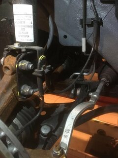

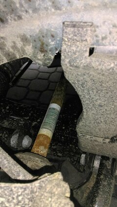

Hallo Zusammen,

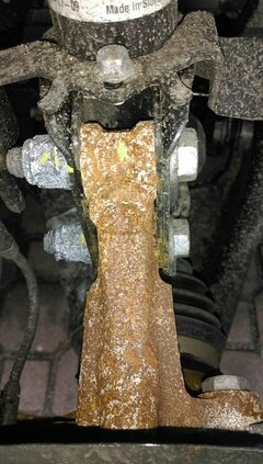

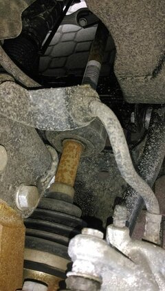

bei meinem neuen Lodgy habe ich beim Reifenwechsel Rost auf der Achse und einem weiteren Gußteil entdeckt. Das Fahrzeug ist ein halbes Jahr und hat etwas mehr als 1000 km drauf - ich denke, dass darf normal nicht sein.
Ich bitte um eure Einschätzung.
lg
Lucas

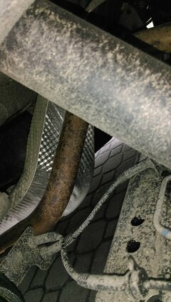

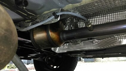

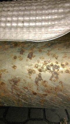

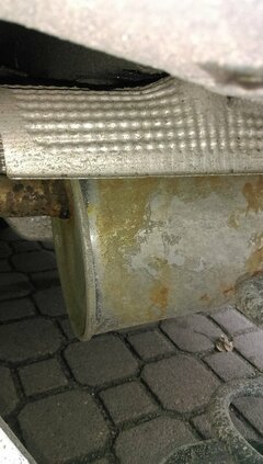

das ist doch bei den Fahrwerksteilen völlig normal.
stimmt,- gibt es hier im Forum schon viel Schreibe und Bilder drüber,- stöber mal in der Suchfunktion ;)
Wirklich vollkommen unbedenklich,- zur "kosmetischen" Aufbereitung finden sich auch viele Tips.
Hab' Spaß mit Deinem Dacia - der rostet nicht :D
Gruss Nobby
Fahrwerks - Gussteile und die Welle kannst du mit Konservierungsfett (Fluid Film etc....) behandeln. Dass die roh sind ist bei Gussteilen die Regel bei der Welle eher die Ausnahme. Bei der Antriebswelle sicher kein Nachteil gerade um Korrosion unter dem Gummidämpfer hintan zuhalten . Bei meinem Nissan war das ein häufiger Defekt. Wellendrehbruch unterm Gummi durch Korrosion

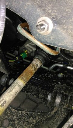

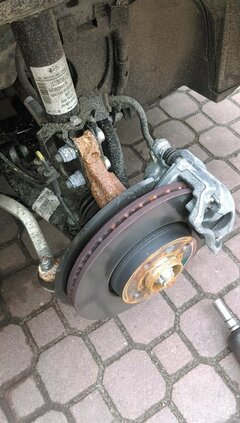

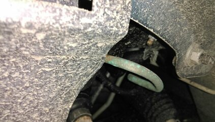

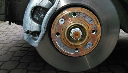

heute habe ich mir Winterreifen auf meinen Lodgy ziehen lassen und konnte dabei mal unter den Wagen schauen. Den Wagen habe ich vor 3(!) Wochen neu um Salon gekauft.
Ich bin ja kein KFZ-Kenner, aber soviel Rost bei einem drei Wochen altem Neuwagen kann doch nicht normal sein:
IMAG0195.jpg IMAG0196.jpg IMAG0197.jpg IMAG0198.jpg IMAG0199.jpg IMAG0200.jpg IMAG0201.jpg IMAG0203.jpg IMAG0204.jpg IMAG0205.jpg IMAG0207.jpg IMAG0208.jpg IMAG0209.jpg IMAG0210.jpg IMAG0211.jpg IMAG0212.jpg
Bitte herzlichst um Meinungen von technisch versierteren Fahrern.
