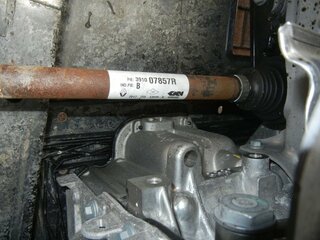

sollte die Antriebswelle nicht lackiert sein, so dass sie nicht rosten kann? Rostet die dann nicht irgendwann durch?
Gehört dann wohl zu den Bauteilen die aus massivem Stahl sind, wa? :)
