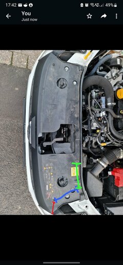

Wie ihr ja wisst gibt es ab jetzt nur noch die dacias mit neuer Kühlergrill. Viele wollen ja auch schon diesen zum neuen tauschen. ( Ich weiß es gibt schon ein paar Threads dazu)
Meine Frage wäre daher. Hat von euch jemand schon den neuen und könnte die Montierungspunkte ausmessen unter der Motorhaube? Mein Händler meinte diese sei anders als die alte, was ich nicht so ganz glaube.
Dann können wir die Maße mit dem alten Grill vergleichen.
Hier die Maße vom alten Grill:
68mm rot
158mm blau
240mm grün.
Ich habe gerade nicht die Zeit ihn auseinander zu bauen um weitere Punkte zu erfassen.
Ich denke diese sollte aber vielleicht schon Aufschluss geben können.
Gemessen hab ich zur Kante des Plastiks bis zu Mitte der schraube.
