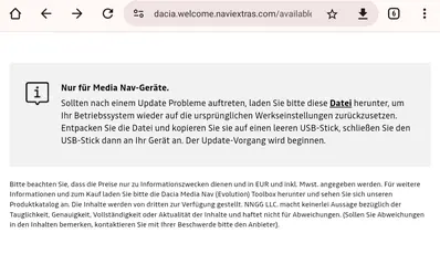

ich habe den neuen Duster mit Media Nav Live (Gen3). Wenn ich die Here App auswähle ist nur der Navigation Cursor zu sehen ohne Karte. Weiß jemand wie ich eine Karte dahin bekommen? Dacia Hotline wusste es nicht , es sei alles noch zu neu meinten die und Anfrage nach Frankreich geschickt.

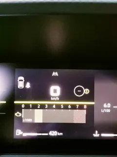

Außerdem funktioniert seit ein paar Tagen mein tempowarner mit der Verkehrszeichenerkennung nur noch sporadisch.
Vielleicht hängt es ja damit zusammen, da er einen Teil verkehrszeichen auch vom Navi bekommen soll.

hast Du Dir denn Here schon runtergelaen? Das ist nicht vorinstalliert!

Du weißt aber schon, dass dieses Tool für die Uralt Media Navs ( nicht Evolution) ist ?
Tatsächlich nicht, bin über die Google Suche dort gestrandet.
Egal. johnimacaroni hat das Problem mit Hilfe von Jugendtraum gelöst.
Ich verstehe bloß nicht wie man ein Navi ohne Software Installation verkaufen kann.
