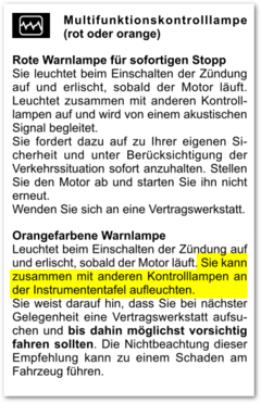

Da hilft wohl nur Fehlercode auslesen per OBD2-Port.
Die kann entweder eine Werkstatt oder mit einem OBD2-Adapter erfolgen falls du sowas hast.
Multifunktionslampe leuchtet orange.
Auto ist jetzt zwei Jahre alt.
Hab sowieso nächsten Dienstag einen Wartungstermin bei meiner Werkstatt.
Bin mal gespannt, was die heraus finden.

Schrieb ich ja, Hinweis auf bevorstehende Wartung. Wann war die erste im letzten Jahr?
Ach so du meinst deshalb leuchtet die Lampe?
Das glaube ich nicht. Dafür steht ja der Schraubenschlüssel im Display.
Und der hat vorher schon geleuchtet.
Andall
Wie derpfeffi schon schrieb.
Wartung steht an.
Wenn Wartung überfällig dann leuchtet sie Rot.
  • #10
das ist aber dann neu.
Das hatte ich noch nie, dass die Multifunktionslampe leuchtet vor einer Wartung. Es wurde immer nur der
Schraubenschlüssel im Display angezeigt.
Andall
Wann war die letzte Wartung?
Dann war deine Wartung vor der Erleuchtung der Orange Lampe.
Richtig das zuerst der Schraubenschlüssel angezeigt wird.
Kenn jetzt nicht genau den Zeitraum wann es Orange anfängt zu leuchten.
Glaube aber etwas um 2 Wochen bis dann Wartung drüber ist.
Aber Glauben ist nicht Wissen. :lol:
  • #13
Ziemlich genau vor einem Jahr
Ok Das kann natürlich sein.
Wusste nicht das dann noch zusätzlich die Multifunktionslampe angeht.
Wieder was gelernt. Danke
