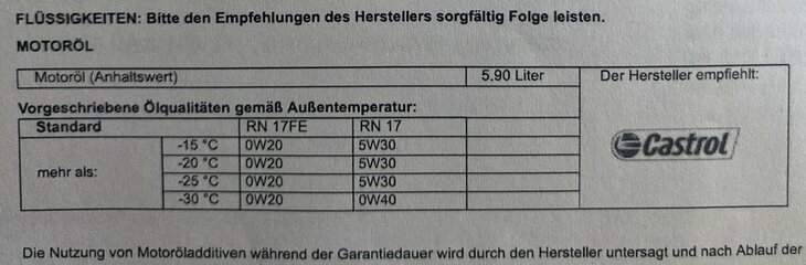

Wohnst du in einer Gegend wo für gewöhnlich Temperaturen von - 30 Grad herrschen?
Es ist ziemlich sicher ein 5W30 drin. (RN 17)

Diese und weitere Infos zu den verwendeten Flüssigkeiten findest du, wenn du die MyDaciaApp installiert hast und dort dein Fahrzeug hinterlegt ist, unter:
->Meine Termine ->Servicehandbuch ->nach unten scrollen ->Flüssigkeit
Es gäbe auch ein interessantes Buch dazu. Nennt sich Bedienungsanleitung. Dort stehen alle (mindest) Vorgaben über alle Betriebsflüsigkeiten drin, die man einhalten sollte.
