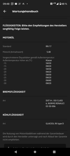

Boa Geil. Hab jetzt auch mal in der Dacia app nachgeschaut. Aber was ist der unterschied von RN17 und RN17FE
Hmmmm kann mir das gerade einer sagen?
Ahh in meiner app steht bei 25000 ist die erste inspektion etwa
Bei mir fehlen die Angaben. Aber was soll’s, ich habe alles zu meinem Duster in Papierform dazu bekommen.
Welches Motoröl rein gehört hat man eigentlich auch in wenigen Sekunden ergoogelt.
Nachtrag: Die erste Inspektion ist nach einem Jahr oder nach 25000 km fällig, jenachdem was zuerst zutrifft. Bei meinem Duster war sie diesen Monat fällig (12000 km) deshalb nur Wartung a ohne Ölwechsel.
Das RN17FE ist ein ACEA C5. Eine stark abgesenkte Hochtemperaturviskosität (das Öl ist dünner) um eine Kraftstoffeinsparung um weitere 3% zu erzielen. Außerdem ist es ein Low-SAPS Öl, also mit noch weniger Schwefel etc. damit bei der Verbrennung noch weniger Asche gebildet wird, welche im Partikelfilter landen würde.
Die Norm ist insbesondere mit dem Fokus auf Diesel entwickelt, allerdings stoßen Direkteinspritzer-Benziner verstärkt Partikel aus, und auch von wegen Co2 etc. ist wahrscheinlich dass die RN17FE in den künftigen Jahren favorisiert werden wird.
Der K9K ist allerdings ein 20 Jahre alter Motor weswegen ich persönlich davon eher Abstand halten würde.
