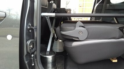

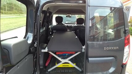

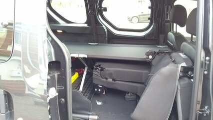

Angeregt durch die ganzen tollen Beiträge hab ich überlegt wie für mich die wohl ultimative low cost Lösung für eine Schlafmöglichkeit im Dokker aussieht.
Ich habe daraufhin auf gut Glück ein Feldbett gekauft (oder eine Liege oder wie immer man es benennen will). Sie ist 190 lang und etwa 62 breit.
Die Idee war, diese Liege so in den Dokker zu bekommen, das man absolut nichts umbauen oder ausbauen muss und man trotzdem bequem liegen kann. Die 1/3 Rückbank ist hochgeklappt, die Schiebetür auf der Beifahrerseite dient als Einstieg. Die 2/3 Rückbank ist nur umgelegt und dann mit einem Klotz etwas angehoben, damit die Rückseite der Lehne waagerecht steht. Dann Fahrer und Beifahrersitz ganz nach vorne. Die Lehnen hochzukurbeln ist nicht nötig. Jetzt passt das Feldbett rein. Der hintere und mittlere Fuß steht im Kofferraum, der vordere Fuß steht im Fußraum der Rückbank. Hier muss natürlich etwas untergestellt werden, siehe Fotos...
Das Feldbett hat keine 30€ gekostet. Jetzt fehlt nur noch Abdunkeln...:D

@Horton , sieht doch gut aus.
Ich bin grad über ner ähnlichen Lösung. Allerdings stell ich ne Liegefläche in den Kofferraum und nutze die leicht schräge Rückenlehne als Kopfteil.

Ich hatte auch schon mal überlegt, mein Endbrett (Fußteil) meiner Schlafeinrichtung zu "sparen" und auch so ein Feldbett drüber zu stellen. Warum? Ganz einfach, wegen dem Gewicht. Das Feldbett lässt sich platzsparend zusammenklappen (Gesamtlänge 1,9 Meter, Schanier in der Mitte, also gefaltet keinen Meter) plus das geringe Gewicht (Auf Amazon sind einmal 5, einmal 7 Kg Gewicht angeben). Egal, immernoch leichter und handlicher als eine Holzkonstruktion. Allein die Schlafhöhe von 44 cm sind für den innen niedrigeren MCV I das KO-Kriterium.
Wem der Platz reicht und einen Dokker hat, der ist mit Hortons Idee super bedient. Allein eine "Podestlösung" für die vorderen Feldbettfüße muss gebastelt werden. Eine recht überschaubare Arbeit. Insofern ist die "Konstruktion" in Beitrag #47 richtig klasse.... (solange nicht gerade die "ehelichen Plichten" drauf vollzogen werden)....

Was glaubst Du, würden zwei von denen nebeneinander hineinpassen? Kommt man mit den Bettfüßen um die Radhäuser drumherum vorbei?
Hier hat das schon jemand gemacht und dokumentiert:
Dacia Dokker - Jungfernfahrt mit unserem Dokker - 'Wohnmobil' (https://www.dacianer.de/threads/jungfernfahrt-mit-unserem-dokker-wohnmobil.27605/)
Allerdings fällt auf das bei den dort benutzten Liegen die Stangen der Liege am Kopf- und Fußende genauso breit sind wie die Liege - jedenfalls innen wo sich die Liegen berühren. Bei mir ist eben diese Stange ein paar cm breiter als die Liegefläche. Denke aber das man die durchaus kürzen kann...
