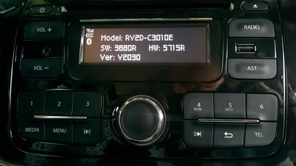

Du hast nicht zufällig einen Scan Disk-USB-Stick?
Neuste Firmware drauf?
Die letzte Firmware-Version (Juli 2015): Renault_A2150422_V2030.cab,
hat eine Unterstützung von bis zu 32 GB USB-Stick.:)
Ob USB3 damit unterstützt wird kann ich nicht testen, da ich keins habe.
