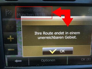

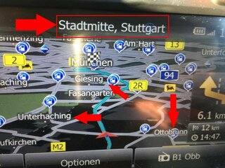

Diese Meldung bekam ich bei meinem letzten Versuch das Navi für München zu verwenden... :lol:
Unterhaching und Giesing liegen in der Stadtmitte von Stuttgart... :hammer:

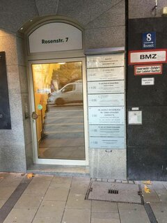

UNd der Weg zur Fußgängerzohne endet im "Nirgendwo"...

bei der Route endet auch mit Q3-18 Karten , diese wie in Bild Nr. 2 (ist das Fussgängerzone ?), Hast du noch Garantie auf dem Navi ?

Hallo habe gerade festgestellt das es in München ca 9 Anschriften gibt mit Rosenstrasse 7 , Unterschleissheim ,Neuried,Garching, Unterföhring,Aschheim ,Taufkirchen,Höhenbrunn usw. hast du mal rechts oben auf die gestrichelten linien drauf gedrückt, hier sind die einzelnen Ortteile genannt, dann kommt evtl die richtige Route dabei raus.

Ich muss heute nach der Arbeit mal im Handbuch vom Auto nachschaun, was das für ein Teil ist (Steht das da drin?). Ich hab leider sonst keine Ahnung. Das Kfz ist Baujahr 12.2014, ich hab es aus 1. Hand, erst seit ein paar Monaten. Die Straße ist paralell zur Fußgängerzohne und für den Verkehr frei. Das sieht man auf dem letzten Foto, wo sich ein Lieferwagen im Fenster spiegelt.

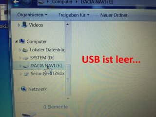

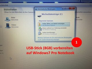

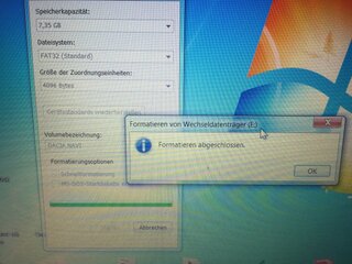

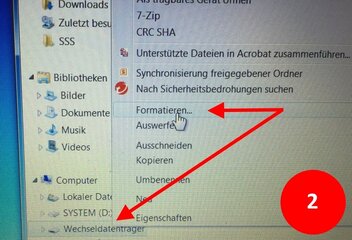

Ich hab einen passenden USB-Stick genommen und diesen auf einem Notebook mit Windows7 pro neu formatiert.
Danach bin ich in's Auto und wollte die Gerätedaten auslesen. Leider geht das ja schon mal nicht. Bereits der Erste Versuch sorgt dafür, dass sich das Navi irgendwie sperrt und soweit nicht mehr reagiert. Man hört es am besten, weil der Soud vom Radio ausfällt... im Video 1. Ab hier ist auch das Ausschalten des Navi nicht mehr möglich. Nur noch das ziehen des Akkus im Motorraum schaltet es komplett ab. Selbst den Schlüssel aus der Zündung ziehen, bewirkt nichts. Hier nun die Fotos und 3 VideoClips in Reihenfolge.

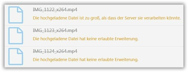

Leider ist das Erste Video mit etwas mehr als 8MB zu groß... Aber den Einstieg kennt ja jetzt eh jeder...
Tjanun... der Server ist leider gesperrt für MP4 Videos. Ich versuchs mal irgendwie anders...

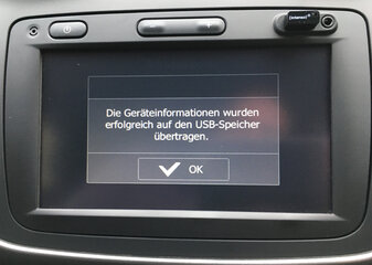

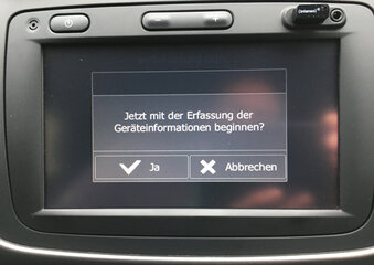

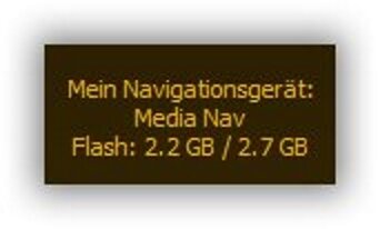

Nach dem Formatieren ist der Stick natürlich leer. Es müssen erst die Systemdaten des Navi's drauf geschrieben werden. Das geht im Navi selbst. Also Stick ins Navi und Optionen auswählen und den sog. Fingerprint auf den Stick schreiben lassen. Es muß folgendes auf dem Screen stehen
Wenn das erfolgt ist, es dauert etwas, dann steht folgendes auf dem Screen.
Wenn das geklappt hat die Dacia Toolbox starten, etwas warten und den Stick in den Rechner stecken. Rechts unten sieht man wenn sich der Stick aktiviert und es kommt der Anmeldescreen der Toolbox.

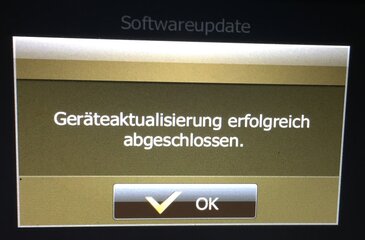

So... Thema erledigt.
Nunmehr im Dunkeln vollendet und 5 Updates aufgespielt. Die Sache mit den Werkseinstellungen, wäre (wie immer bei mir) eine bereits bekannte, aber "allerletzte Option" gewesen.

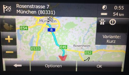

Jetzt funktioniert wieder alles. Gleich Kartenupdate auch noch gemacht, war grad so schön in Fahrt... und sogar die Adresse in München wurde jetzt punktgenau gefunden. Abschließend noch ein paar zusammenfassende Screenshot's und Foto's. Für den Fall, das bei jemand anderem dieser/solche Fehler auftreten. Quasi zum Nachlesen...

"So... Thema erledigt. und sogar die Adresse in München wurde jetzt punktgenau gefunden.?Jetzt gibt's zur Belohnung ein paar Weißbier zum Abendessen! "
nicht ganz richtig, haste mal auf OK gedrückt........ endet im "nicht erreichbarem ", aber trrotzdem ein schönes Abendessen mit Weißbier:prost:
