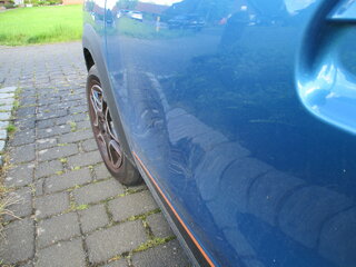

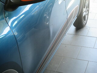

"SPRINGBEULE" in der Tür!
So ich habe ja den Spring seit 6 Wochen und er macht seinem Namen wirklich alle Ehre.
Er hat nämlich eine "Springbeule" in der Fahrertür!! Das heißt die Tür beult sich - ohne bisher erkennbaren Grund - in der Mitte von innen nach außen!!
Man kann die Beule mit der Hand zurückdrücken, da macht es dann plopp und sieht halbwegs wieder gut aus, aber irgendwann ist sie eben wieder da.
Außerdem hat sich zum zweiten Mal die Scheibe aus der vorderen Führung verabschiedet, sodass sich das Fenster nicht mehr schließen läßt.
Ich war also in der Werkstatt und habe dies reklamiert.
Was soll ich sagen?
Da murmelt der Werkstattchef was vom reparierten Unfallschaden und mißt stolz die unterschiedliche Lackdicke (110 μm bis 240 μm). Auf meine Anregung hat er dies auch auf der Beifahrertür dann auch getan mit genau den gleichen Differenzen.
Ich hatte das Auto als Neuwagen, unfallfrei und 5 km auf dem Tacho übernommen.
Ich habe ihm ziemlich klar gemacht, dass dies wohl auf keinen Fall ein Unfallschaden sein kann (Beule von innen nach außen(!!), Problem mit der Fensterführung) und ich dies von Dacia als Garantiefall behandelt haben möchte und hab dann auch mal was von Gutachter gemurmelt.
Donnerstag ist Werkstatt-Termin und da schauen wir mal wie die Dinge sich entwickeln.
Die Beule läßt sich ganz schlecht fotografieren, aber am Verlauf der Reflektionen kann man es auf dem Foto ein wenig erkennen (im unteren Bereich, dort wo die Tür die Wölbung nach innen hat, oberhalb des orangen Streifens):
Vermutl. wurde das Außenblech in der Produktion auf Spannung verbaut. Unfallschaden ist unwahrscheinlich. Wäre er vom Transporter gefallen, dann müsste das feststellbar sein. Außerdem hast du Gewährleistung und der Händler hat die Beweispflicht. Wäre ich betroffen, würde ich eine neue Tür einbauen lassen.
Sehe ich genau so .............. aber schauen wir mal - ich werde berichten.
Meiner Vermutungen gehen auch in diese Richtung. Montag geht's in die Werkstatt.
