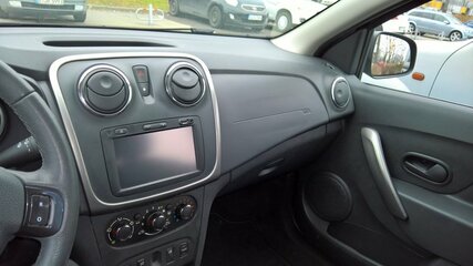

ich habe mir heute einen gebrauchten Logan MCV BJ 2016 zugelegt. Im Wagen verbaut ist ein Multimedia System, mit Freisprechfunktion, Radio und externer Medienschnittstelle. Da ich weiss, dass es die Modelle auch mit Navigation gibt ist meine frage, ob man dies dort nachträglich aktivieren kann oder man eine andere Hardware benötigen würde.

Was hast Du denn für ein Gerät? Die Navigationsfunktion kann nur das Media Nav (Evolution) mit dem 7" Touch-Display. Das "normale" Radio hat keine Navi-Funktion.

Derzeit warte ich auf Rückmeldung meines Händlers. Ich habe ja ein Mediasystem 7'' verbaut. Es fehlt halt Softwarebdingt nur die Kachel für die Navigation. Mein Vater besitzt einen Duster, hat "augescheinlich" dasselbe Gerät verbaut und bei ihm ist die Navigation installiert.
Das habe ich ja noch nie gehört. Ich weiß, dass man im Micom-Manager des Gerätes die Navi-Funktion deaktivieren und auch wieder aktivieren kann. Ob das aber in deinem Fall hilft, weiß ich nicht. Können andere bestimmt mehr zu sagen.
Ich habe leider nur das Foto im ausgeschalteten Zustand

Habe gerade eine Antwort meines Händlers bekommen, er meinte, dass eine Nachinstallation nicht ginge. Er machte jetzt aber auch nicht den engagiertesten Eindruck, da er ja den Wagen schon verkauft hat. Nichtmal ein Umbau hatte er mir angeboten.
Ja, man kann die Navigation freischalten (ddt4all oder Micom) aber ohne Lizenz würde sie nicht funktionieren. Man müsste also noch Karten dazukaufen (oder andere schlaue Lösungen finden).
das mich das was kostet stört mich ja nicht, will mir nichts erschleichen.
Hast Du geschaut, dass die Navigation wirklich nicht vorhanden ist???
Ich glaube das einfach nicht und denke immer noch, dass sie nur nicht eingeschaltet ist.
Hast Du den Button Einstellungen gedrückt und nun nachgesehn, ob da was von Navigation und EIN/AUS steht?

Habt alle Dank für eure Anregungen. Habe heute den Wagen erhalten und es war tatsächlich einfach nur deaktiviert. Umso besser so habe ich für das gleiche Geld ein Navi obendrauf bekommen
