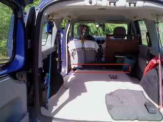

Hi, ich hab den Ambiance, mit ein bisschen mehr Luxus...
Die Rückbank kann ich gedrittelt ausbauen. Die 2/3 hab ich fast immer im Keller stehen. Die 1/3 (=Einzelsitz) hab ich manchmal drin, wenn wir (selten) zu dritt fahren. Beim Campen hab ich die Rückbank ganz draussen.

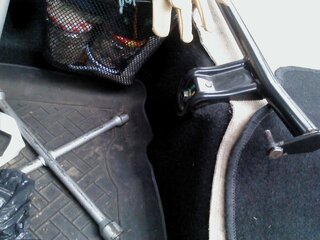

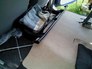

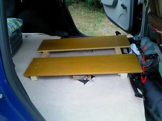

Aus meinem Fundus stell ich mal Fotos. ein. Die Fotos dienten eigentlich dazu, zu zeigen, wie ich mein Bett baue, aber ich versuche Dir damit zu erklären: wenn man beim Ambiance die Rückbank ausbaut, bleibt so eine Metallschiene stehen, die hat der Basic nicht (hab ich bei @Idefix gesehen, dem fehlt da nämlich was, wo ich was habe :rolleyes:)
Diese Schiene ist von "vorne um die Ecke" angeschraubt (ich geh jetzt aber nicht runter in die Garage und mach ein aktuelles Foto, vllt morgen... -_-), rechts und links. Hab ich auf dem Foto rot markiert.
Keine Ahnung, ob da beim Basic Gewinde sind, wo man die Schiene vom Ambiance anschrauben könnte?
Versteht man, was ich meine?? :huh:
PS: die 2/3 Bank ist für mich als "ältere Frau mit Arthrose" blöd ein/auszubauen. Den Einzelsitz hab ich dagegen schnell mal drin.
PPS: hat @Idefix vllt genau da seinen Balken angeschraubt, wo bei mir die Schiene befestigt ist?
Der Balken ist an den Halterungen festgeschraubt.

....wenn man beim Ambiance die Rückbank ausbaut, bleibt so eine Metallschiene stehen, die hat der Basic nicht.

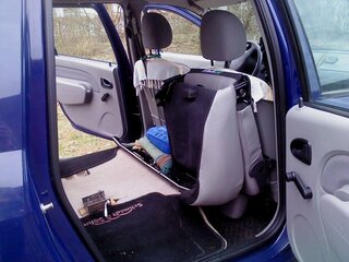

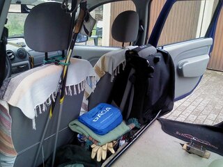

Heute vor dem Einkaufen habe ich doch noch Fotos gemacht ;)
Der Einzel-Sitz im "eingewickelten" Zustand und die Befestigung der Schiene im Detail
(wenn ich den Einzelsitz benutzen will, muss ich natürlich die Fahrrad-Halterung abbauen, damit der Sitz dort einrasten kann. Ich könnte die Fahrradhalterung auch auf der Fahrerseite montieren, aber irgendwie hab ich mir das so dermassen angewöhnt, das Fahrrad rechts zu transportieren, dass ich gar nicht mehr umlernen kann :lol:)

wie ich auf den fotos sehe, hast du die eigentliche trägerstange der sitzbank drin belassen. ich wenn man die zwei schrauben dieser stange rausschraubt, geht die gesamte bank ganz einfach heraus. ich habe die laureate version, habe mir aber nie die mühe gemacht, die 2/3 - 1/3 bank auseinander zu nehmen, für mich war es einfacher und sinnvoller, die ganze bank rauszunehmen
Meinst Du mich?
Hin und wieder brauche ich den Einzelsitz, da ist es einfacher, die Schiene drin zu lassen und nur den Sitz einzubauen.
Ausserdem dient die Schiene mir als Auflage und Halt für die Bretter, mit denen ich die Mulde überbrücke beim pennen im Dacia.

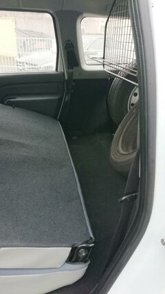

Danke an Alle für das rege Feedback!
Da gibt es ja eine Menge Möglichkeiten - die 1/3 Lösung von baba jaga gefällt mir am Besten, mehr als einen Zusatzsitz hinten bräuchten wir auch nicht.
Das beim Kauf beinhaltete fest verbaute Hundegitter an Stelzen werden wir wohl ausbauen (Siehe Photo im Ersten Post).
