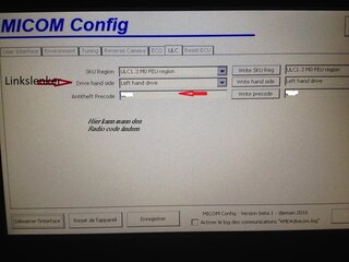

Weil du Linkslenker bist, macht wenig sinn wenn es aus den Lautsprecher von der Beifahrer Seite kommt.

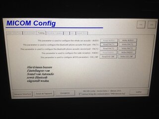

Im MICOM vom MediaNav kann es eingestellt werden links oder rechts.
Sowie diverse Einstellungen für Bluetooth und Musik.Ja man konnte mit der alten Kiste schon einiges heraushohlen, woran LG kein Interesse hatte,in Form eines besseren Software Update.:)
