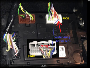

Es handelt sich am Radio um den Pin unten auf der ersten bzw. ganz rechten Position (siehe Bild in der Anleitung), richtig...?! Habe beim ersten mal hinsehen gedacht es wäre der zweite von Rechts....?
Memo an mich selbst: erst lesen dann fragen :)
Auf Seite 1 wurde ja bereits erklärt dass es PIN2 seien soll und dieser in der Übersicht als ACC / Wake-Up Signal bezeichnet ist. Der ist bei mir gelb-grün, und DAAAAA muss das UCH dran :blush::yes:
Mit dieser Graik (Radioanschlüsse) wird es sehr viel deutlicher, wenn man schnallt dass die Darstellung des Steckers die Vorderseite, also quasi die Ausgänge zeigt :lol:
Sorry für meine blöde Fragerei..... das hört auf sobald es läuft, versprochen..... :p Ich gehe bei sowas gerne auf Nummer-Sicher und frage lieber einmal zuviel als zuwenig :D

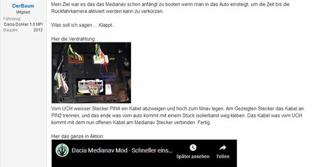

habe unten einen alten post vom Baum eingefügt. Habe an verschiedenen Stellen gelesen, daß das MNE für eine der beiden Funktionen WAKE ON oder WAKE OFF verdrahtet sei, und daß man zum Umstellen auf die andere Boot-Option
eine Umverdrahtung vornehmen muss. Deshalb die Frage: geht es hier um diese Umververdrahtung? Wenn ja, um welchen Wechsel, logischerweise müste es von ON auf OFF sein, wie das Video und das threadthema es fordert..
Was ich aber an der ganzen Sache bis heute nicht verstanden habe, ich kann im micomtest zwischen OFF und ON hin- und herschalten, und das MNE bringt die beiden Verhaltensmuster, ohne daß ich jemals etwas umverdrahtet hätte.
Gut, ich bevorzuge WAKE ON, weil es beim Aussteigen sofort stoppt. Dafür fährt es öfters beim Mototstart nicht hoch und bleibt bei der Uhrzeit.....
Habe jedenfalls beide Einstellungen und frage mich, ob ich mich hier tatsächlich im Thema WAKE ON / WAKE OFF befinde. Wenn ja, wofür ist die Umverdrahtung gut? Würde mich über ne Info freuen, danke.
