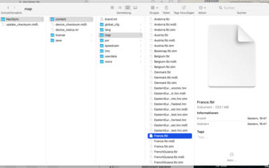

unser Dacia Dokker (Vorführwagen aus 2019) hatte nur die Karten für Benelux, Schweiz, Lichtenstein Österreich und Deutschland vorinstalliert. Wollte Westeuropakarten kaufen und installieren. Dazu wurde ich in der Toolbox zum Softwareupdate auf 10.2 und dann 10.2.1 aufgefordert, was ich auch gemacht habe. Habe dann gestern in der Toolbox die Weteuropakarte gekauft (109 €) und habe sie ins MediaNav hochgeladen. Der Uploadvorgang lief ohne Probleme bis zum letzten Balken. Dann erschien aber eine Fehlermeldung, an die ich mich nicht mehr genau erinnern kann (ungültige Software oder so ähnlich). Ich habe dann den USB-Stick abgezogen und überprüft, ob die Westeuropakarten da waren. Sie waren es nicht.
Ich habe dann den selben USB-Stick nochmals eingesteckt, um den Kartenupload nochmals zu probieren. Da hat nicht funktioniert, es wurde die MediaNav-Software auf den Stick geladen.
Habe ich 109 € umsonst ausgegeben oder kennt jemand eine Lösung für mein Problem? Ich kann auf dem Stick erkennen, dass die Westeuropakarten darauf geladen wurden (siehe screenshot)

Kein Problem ! Mach zuerst einen neuen Fingerprint(voher mit FAT32 formatieren ). Dann geh mit dem Stick in die Toolbox.Rechts Oben ist ein Haussymbol,darunter ein 3 Striche Symbol. Klicke das 3 Striche Symbol an und gehe dann auf INHALTE VERWALTEN,dort müßten dann deine Westeuropakarten zur Option stehen,Haken setzen,bestätigen und erneut downloaden,nachdem die Installation auf dem Stick abgeschlossen ist,gehst Du zum Auto und versuchst erneut die Karten aufzuspielen.
Das kannst Du im Notfall wiederholen.Solange im Fingerprint die Karten als nicht installiert gelten,kannst Du sie unter Inhalte verwalten ( Oben beschrieben ), beliebig oft downloaden , hast die Karten ja bezahlt ! Wenn die Installation immer wieder misslinkt,dann vielleicht mal den Stick wechseln. Denke dran,jedes Mal den Stick mit FAT32 formatieren und neuen Fingerprint machen.

Genau so. Bravo. Hat bei mir auch gedauert. FAT 32 formatieren und Fingerprint ( am Navi ) erstellen. Nach dem dritten Versuch hat es funktioniert. Den Stick am NAVI nicht zu schnell abziehen sondern etwas warten. Dann Stick in die Toolbox. Stick ist von Samsung USB 3.1 und 32 GB.

Dein Tip war super, die Installation hat geklappt. Alle gekauften Karten sind vorhanden.
