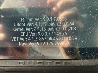

Hallo Texas, danke für deine Antwort.
Auf dem Navi steht aber Duster drauf (siehe Bild). Das ist ja skurril.
Kann man das anpassen, oder muss ich damit leben?

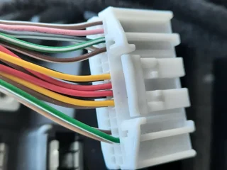

Ein paar detailreiche Fotos des 32 poligen Steckers am MediaNav würden weiterhelfen.
An diesen Anschlüssen wurde nichts geändert. Ist das nicht genormt?
Das kann sich ja dann nur um die beiden can high und can low Leitungen handeln.
Müssen die getauscht werden?
Das habe ich leider nicht, da müsste ich das Navi komplett ausbauen und wieder zurück bauen.
Ich würde das gern gleich umbauen wenn nötig.
Was kannst du denn sehen wenn ich ein Foto habe? Sind die Farben der Kabel spezifisch?
