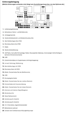

Boh Claus... Danke.
Das obere Bild für die Demontage hatte ich gesehen, danach hab ich VERSUCHT zu demontieren.
Ging aber nicht komplett!!! Auf der rechten Seite habe ich es nicht auseinander bekommen und musste es halb offen hängen lassen.

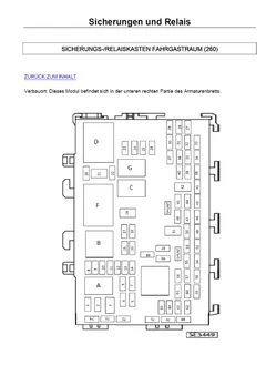

Das Bild von den Sicherungen darunter hab ich irgendwo gesehen, hab es aber als nicht das richtige angesehen, weil es gedreht ist. Eine Liste mit den Nummern hatte ich auch, aber keine Übersicht welche Sicherung wo ist.
Mit der zweiten Abbildung ist es verständlicher. Die drucke ich mir aus und leg sie mal ins Auto.

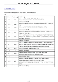

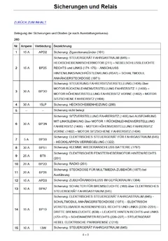

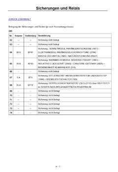

Also das erste Bild ist meiner Meinung nach korrekt, bei der dicken Anleitung ist z.b. Nr. 23, 59, 54 nicht belegt und 56 soll der Zigarettenanzünder sein.
Bei mir sind die aber alle belegt und die Nr. 26 aus der App ist der Zigarettenanzünder (hab da den Remote vom Verstärker dran und Dashcam) so steht es im Handbuch aus der App (Bild 1) die 59 (18 in der App) ist auch ganz sicher der hintere rechte Fensterheber (da hatte ich anfangs die Dashcam dran).
Bei dem Bild aus der App fehlt halt die unterste reihe Sicherung, der Rest passt aber (wenn man das Bild dreht) :)

Was die unterschiedliche Sicherungsbelegung angeht, denke ich wird es an der Ausstattung und an Hybrid und mild Hybrid liegen. Bei mir sieht es nicht annähernd so voll aus wie auf dem Foto. Aber zumindest sieht man hier was wo sein müsste. Das hilft sehr. Ich werde das gleich mal ausdrucken, laminieren und ins Auto legen.
