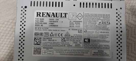

Hallo Texas, danke für deine Antwort.
Auf dem Navi steht aber Duster drauf (siehe Bild). Das ist ja skurril.
Kann man das anpassen, oder muss ich damit leben?

Du schreibst der Can Bus ist falsch verdrahtet, dass hört sich für mich an als ob man das ändern könnte.
Ein paar detailreiche Fotos des 32 poligen Steckers am MediaNav würden weiterhelfen.
