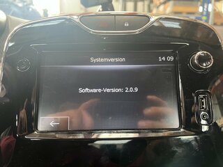

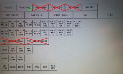

Ich habe schonmal versucht mit der Anleitung auf Seite 1 ins Test-Menü zu kommen ..
Nur schaffe ich es nicht mit den Codes
1-2-3-4-5 in den Ecken klappt …
Test Mode erscheint ..
Nur dann ..
Mit Software-Version 2.0.9 sollte es ja ein ULC 1 sein ..
Gebe ich 8005 - Ok ein
Falscher Pass-Key
Hab dann mal aus unwissender Neugier (in der Hoffnung nichts zu zerstören) ..
1111 eingegeben ..
Dann erscheint nur ein kryptisches Bild auf dem ich nichts drücken kann.
Bis ich die 100%-Lösung verbauen kann ..
Kann mir einer verraten wie ich in das Menü komme um die Bluetooth-Lautstärke zu senken
Jedes Mal wenn ein Anruf kommt - schreien die Boxen und zerfetzen fast - legt der Anrufer auf - knallt es so dermaßen in den Boxen - als ob man unter Last 100A schaltet

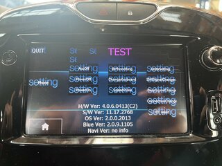

Hallo lade dir mal die Software Version 4.0.6. herunter ,zu finden hier im Forum, dann kommst du auch ins Test- Menü. Anbei mal 1 Abbild des Test Menüs. Ob du die Bluetooth-Lautstärke verstellen kannst ? Es sind wenig Möglichkeiten im MN 1
Gruß Klaus

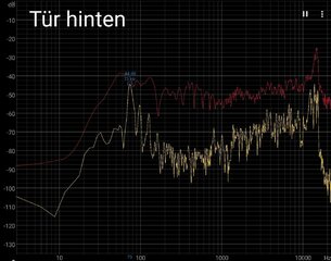

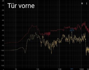

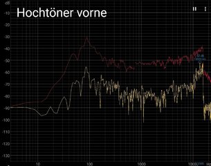

Um den Einstellungen "TWR_F" und "TWR_R" weiter auf den Grund zu gehen, habe ich in meinem Jogger mit sechs Lautsprechern die Tonausgabe der einzelnen Lausprecher: Hochtöner im Armaturenbrett, Türlausprecher vorne und Türlausprecher hinten mit einer Spektrometer-App abgehört.
Die Einstellungen im Media Nav waren dabei:
TWR_F: Off
TWR_R: On
Als Audiosignal habe ich ein durchgehendes "weißes Rauschen" mit Gleichverteilung der Frequenzen und gleichbleibender Lautstärke genommen, so dass eine Vergleichbarkeit der Tonmessung sowohl über das gesamte Spektrum als auch über die Lautsprecher gegeben ist. Die Messung habe ich allerdings draußen durchgeführt, wo insbesondere im tieferen Frequenzbereich im Hintergrund Störgeräusche vorhanden waren, hier geht es jedoch um die mittleren und hohen Frequenzen. Auch waren die einzelnen Lautsprecher akustisch nicht separiert, so dass insbesondere bei der Messung der vorderen Lautsprecher der jeweils andere Lautsprecher etwas mitzuhören war, dennoch ergeben sich aus der Messung verwertbare Aussagen. Die bildliche Darstellung zeigt mit der roten Linie die Peak-Werte und mit der gelben eine Momentaufnahme. Insbesondere die Momentaufnahmen sind hier aussagekräftiger:
Es ist gut zu sehen, dass vorne die Verteilung der Höhen auf die Hochtöner erfolgt, während die Türlautsprecher vorne vor allem tiefe und mittlere Frequenzen wiedergeben. In beiden Charts sind wie angegeben alle Frequenzen zu sehen, da eben keine akustische Trennung der Lautsprecher vorlag, aber die Verteilung wird dennoch gut sichtbar. Hinten hingegen ist deutlich zu sehen, dass diese Lautsprecher das gesamte Frequenzspektrum wiedergeben.
Die Messung passt zu meiner oben dargestellten Vermutung, dass die Einstellung TWR nicht die Hochtöner ein- und ausschaltet - hinten sind ja eh keine seperaten Hochtöner verbaut - sondern für die Frequenzverteilung an die Türlautsprecher mit oder ohne die hohen Frequenzen zuständig ist.
Sowohl bei meinem Jogger als auch bei mindestens einem weiteren hier erwähnten Fahrzeug mit sechs Lautsprechern war die Einstellung TWR_F auf Off, ich kann mir aber nicht vorstellen, dass Dacia Fahrzeuge mit sechs Lautsprechern ausliefert, dabei aber die Hochtöner nicht aktiviert. Vor allem müsste dies dann durch einen höhenarmen Klang direkt zu hören sein.
Wenn meine Vermutung stimmt, muss bei Fahrzeugen, die vorne keine separaten Hochtöner haben, nur der Punkt TWR_F auf On gesetzt werden, damit die Türlautsprecher das volle Frequenzspektrum erhalten.
Sollte meine Vermutung stimmen, könnte "TWR" z.B. für "Tone Wide Range" stehen. Für "Tower" oder "Tweeter" wie teilweise angegeben, sehe ich keinen Anhaltspunkt, insbesondere da die Tweeter, also die Hochtöner, ja auch bei TWR_F = Off durchaus aktiv sind. Durch die Einschaltung von TWR_F =On werden allerdings die höheren Frequenzen lauter dargestellt, da dabei eben auch die Türlautsprecher die hohen Frequenzen zusätzlich wiedergeben. Dies kann durchaus schnell zur Annahme führen, dass die Funktion TWR_F die Hochtöner schalten würde.
